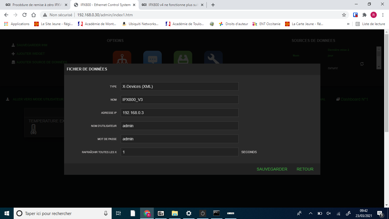

J’ai acheté une carte IPX800 v4. J’ai aussi une IPXv3 et j’ai voulu lier l’IPXv3 à l’IPXv4. J’ai suivi les instructions du wiki GCE ELECTRONICS (https://gce.ovh/wiki/index.php?title=Piloter_une_IPX800_V3_%C3%A0_partir_de_l%27IPX800_V4) mais cela ne fonctionnait pas. J’ai ajouté une nouvelle source de donnée et lorsque j’ouvre la console de mon navigateur je voyais une erreur du type CORS ORIGIN (il me semble qu’il manquait une entête à la requête HTTP un truc du genre CORS ou allow-origins, je pense d’ailleurs que c’est une erreur du logiciel de l’IPX). Cela ne fonctionnait donc pas, il y avait écrit « never » en haut à droite de l’interface (à l’endroit où il y avait la liste des sources de données). J’ai donc fait la mise à jour de l’IPXv4 (Je précise que tous cela est sur l’IPX v4). La mise à jour est la 4.04.06 (je précise que c’était bien de l’IPXv4 et non pas autre chose) et elle s’effectue avec succès. Mais la requête HTTP qui récupère les données de l’IPXv3 ne fonctionne toujours pas.
