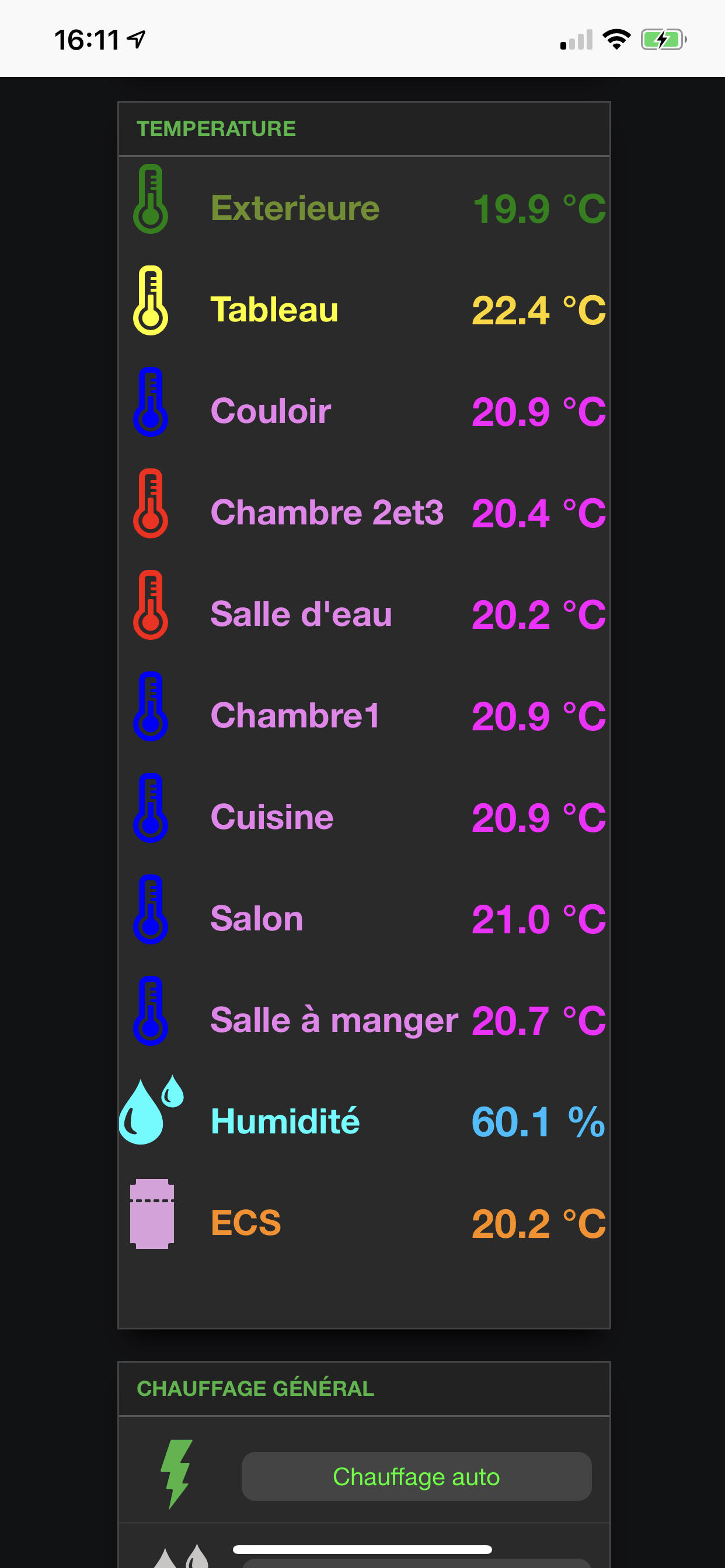

En ce qui me concerne c est un plancher chauffant électrique et chaque pièce et gérer par une sonde ubid 1504 , vu les puissances je passe par des relais statiques .
Pour ton cas cela serait la même chose sauf que ce serait des électrovannes que tu pourrais gérer
Voici une photo de ce que ça donne sur mon tel
