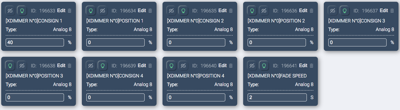

SOLUTION :
URL
http://xxx.xxx.xxx.xxx/api/core/ana/196617?ApiKey=xxxxx
PUT
"virtual":true,
"value":XX

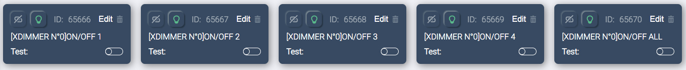

@Gevaudan tu mets 65853 puis 196617, car ce sont des dimmers différents ?
Ou il faut utiliser un numéro différent pour la bascule on/off et la variation 0 à 100 d’un même dimmer?
Je pose la question ici que ça profite à tout le monde.
@jhonnyboy : Le X-Dimmer peut passer à « on » ou à « off » via une commande de type IO "on":true/false (d’ou l’url : xxxx/api/core/io/65853), cependant, la gestion de l’intensité de l’éclairage est une valeur analogique de « 0 » à « 100 » (d’ou l’url xxxx/api/ana/196617).
Les chiffres 65853 / 196617 sont des « ID ».
Donc pour une même sortie physique x-dimmer il y a deux index ?
Il y a 3 index pour un X-Dimmer :
  • Consigne (ANA)
  • Position (ANA)
  • ON / OFF (IO)

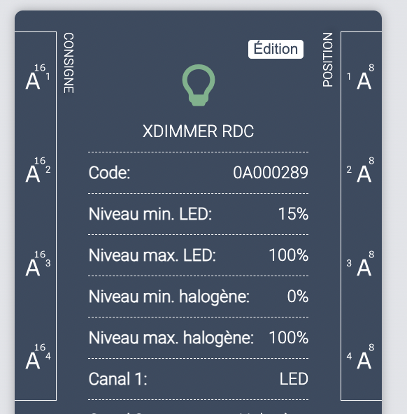

quand vous recherchez ce type d’info, quelle que soit l’extension, créez la avec un nom unique puis allez dans les collections IO et Analog, dans chaque collection choisissez l’onglet Système et faites une recherche par le nom de l’extension, vous verrez alors toutes les variables rattachées avec leur ID.
Quelle est la différence entre consigne et position?
J’ai l’impression que les deux vont allumer la lumière à chaque fois que je les modifies.
Bonjour jhonnyboy,
La consigne est la valeur que vous souhaitez obtenir, la position est l’état effectif du Dimmer.
Il est normal que les 2 agissent :
  • la première parce que c’est celle qui vous sert à dire à l’IPX ce que vous voulez faire,
  • la 2nd parce que c’est la variable où est stockée la position effective du dimmer et dont l’IPX se sert pour piloter le X-Dimmer.
ex: votre dimmer est à 0, vous vouvez le passer à 100 en 10s, la consigne va être 100, la position va varier de 0 à 100 en 10s.
Si vous pilotez le X-Dimmer aussi par les boutons, les 2 valeurs peuvent être différentes.
