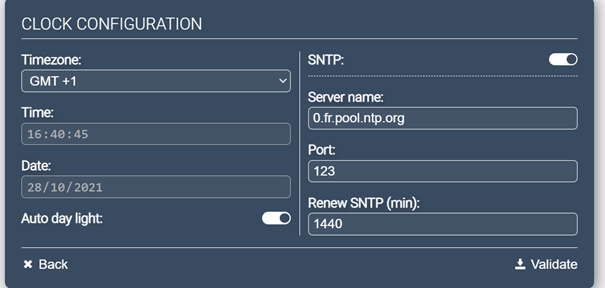

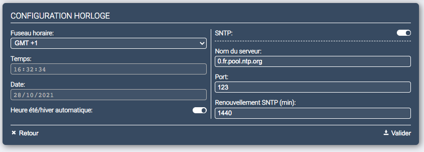

J’ai essayé de remettre une horloge sur nouveau dashboard. Le widget prend l’heure à la création mais celle-ci ne se met pas à jour. Je n’ai pas fait attention si j’avais ce souci lors de ma première connexion au dashboard livré avec l’IPX. Me faut-il configurer qqch ? La configuration de la clock semble correcte. Savez-vous s’il faut faire qqch de particulier pour permettre la mise à jour en temps réel du widget ?

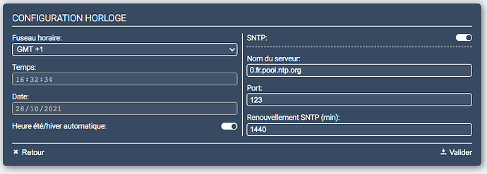

elle devrait être celle-ci :

  • La configuration de la clock semble la même que celle que vous avez postée.

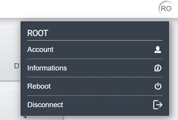

  • Une fois connecté sous le compte root, je clique sur reboot
  • L’IPX redémarre, la diode se met à clignoter rouge mais je peux encore m’y connecter. Je peux interagir avec l’IPX qui semble néanmoins fonctionnel.

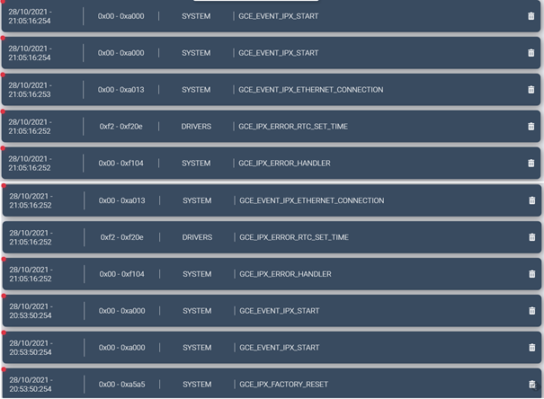

Ci-dessous le log

Bonjour @domDeb,
L’erreur « 0xf2 - 0xf20e: GCE_IPX_ERROR_RTC_SET_TIME » semblerait indiquer un problème hardware, je vous conseille d’ouvrir un ticket sur la Helpdesk: Help Desk - GCE Electronics afin que nous puissions identifier le problème.
