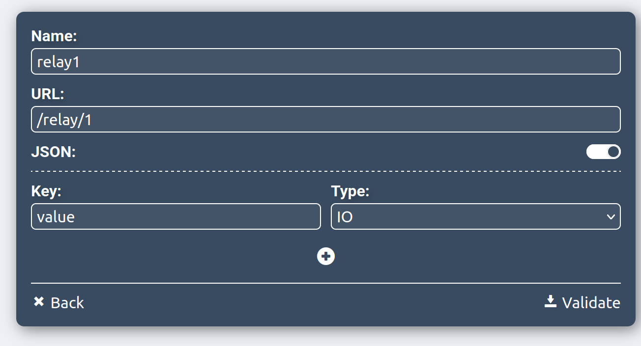

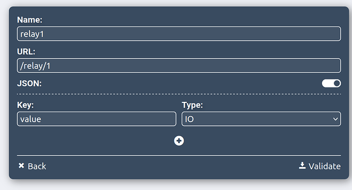

Vous pouvez envoyer n’importe quelle variable via MQTT publish, mais si cette variable ne change jamais, autan l’écrire dans la case « key ».

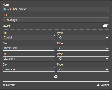

Vous pouvez aussi grouper 4 relais dans un Publish en utilisant JSON, ce qui limitera le nombre d’objet à créer.
Voir exemple ci-dessous:
