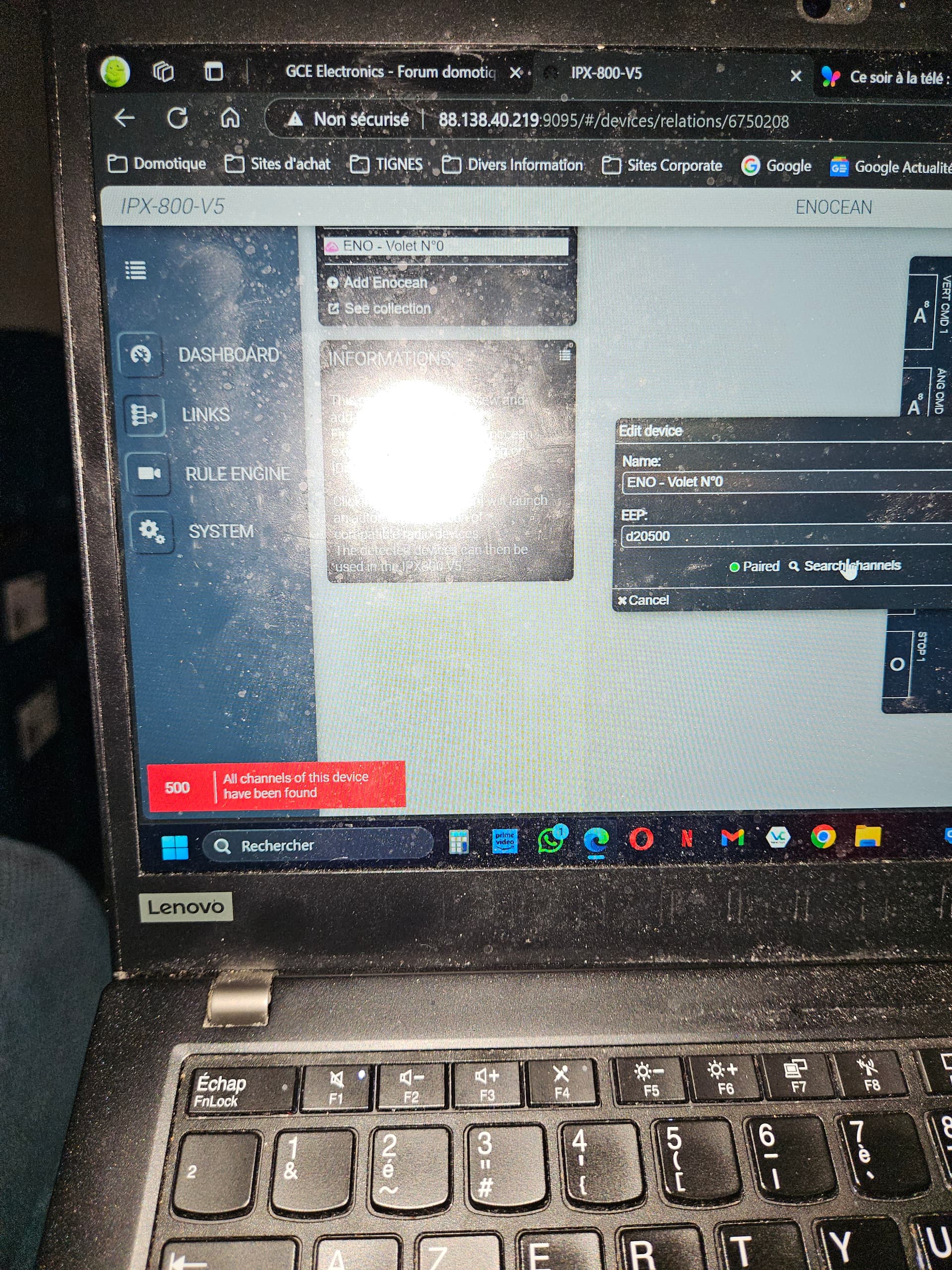

Nous avons effectué une batterie de test pour valider avant déploiement te migration vers une solution IPX800 V5 (version 5.6.2) et X-ENO entre autre. Les modules ENOCEAN utilisés sont des Nodon et ils fonctionnent parfaitement bien avec l’ IPX800 V4 (d’ailleurs la documentation est toujours en V4 pour le XENO ! ce qui est bizarre alors que la V5 a déjà quelques années)
Si le même module Eclairages fonctionne sur IPX V5, il n’en est pas de même pour le modules Volet Roulant (que ce soit du Nodon ou Ubiwizz d’aileurs, les deux marques étant réputées supportés par GCE en V5 sachant que l’Ubwizz dont on dispose ne semble pas très fiable et que l’on a décidé de rester sur Nodon).
Si l’appairement est possible avec tous les canaux du module VR identifiés par l’interface XENO, nous avons identifié qu’aucune commande ne passait depuis l’interface vers le module.
Quelqu’un a t il mis en œuvre une solution ENOCEAN VR avec la V5 de l’IPX et si oui avec quel version de micro code ? car manifestement ca ne marche pas.
