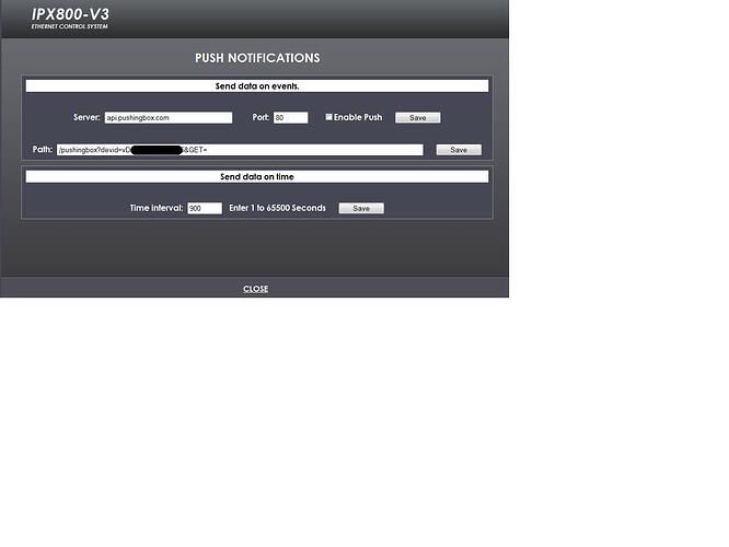

IL faut se connecter sur l’ipx800 et cliquez sur M2M puis PUSH on a :
Et remplir les champs comme sur l’image, après avoir récupérer sur pushingbox le DeviceID suite de chiffre et lettre perso à votre Scénario
A chaque fois ne pas oublier de faire Save.
Vous allez recevoir un mail contenant l’état de l’ipx800 tout les quart d’heures, puisque je l’ai réglé sur 900 secondes.

Et dans l’ipx sur la page Push Notifications, je ne change que le deviceID que je copie de la page SCENARIO de pushingBox:
Dans ipx800v3:
M2M
Push
Server: api.pushingbox.com
Path:/pushingbox?devid=v1EC54xxxxxxxxC&GET=
Et bien sur GET à la fin mais pas message avec cette version 030534b de l’ipx.
J’ai laissé les autres réglages soit send data on time à 900 secondes.
