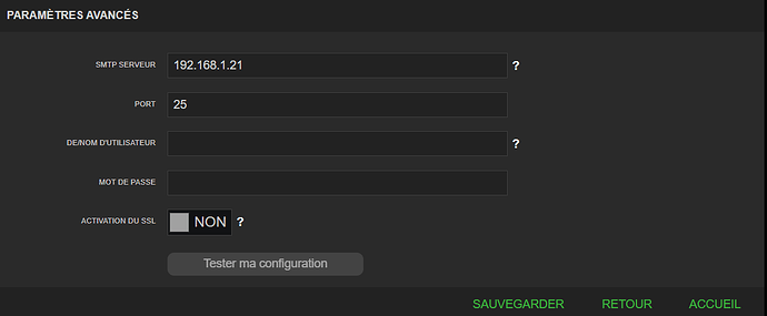

Je ne veux cependant pas rester ignare concernant les autres solutions proposées. J’ai donc installé mail server sur un synology.
J’ai rentré certaines données sur le serveur de mail de l’IPX:
Adresse interne du syno
Mais nom d’utilisateur et mot de passe vide.

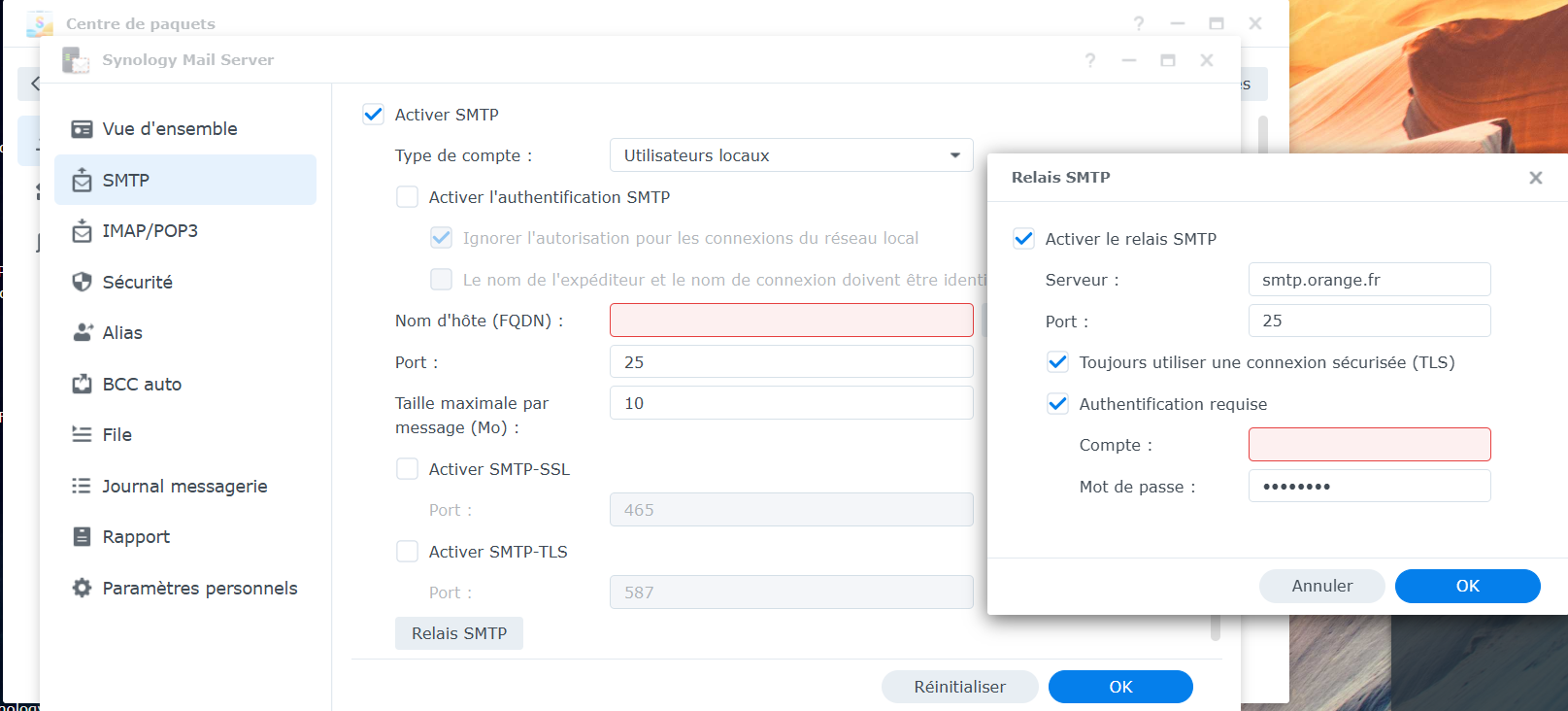

Et d’autres sur le syno
Nom d’hôte vide? Et relais SMTP…
Il me manque une clef je pense.
