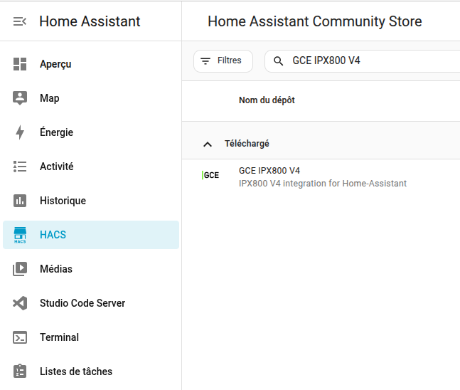

  1. HACS veut dire « Home Assistant Community Store ». Il faut donc installer cette extension en 1er. voir tuto

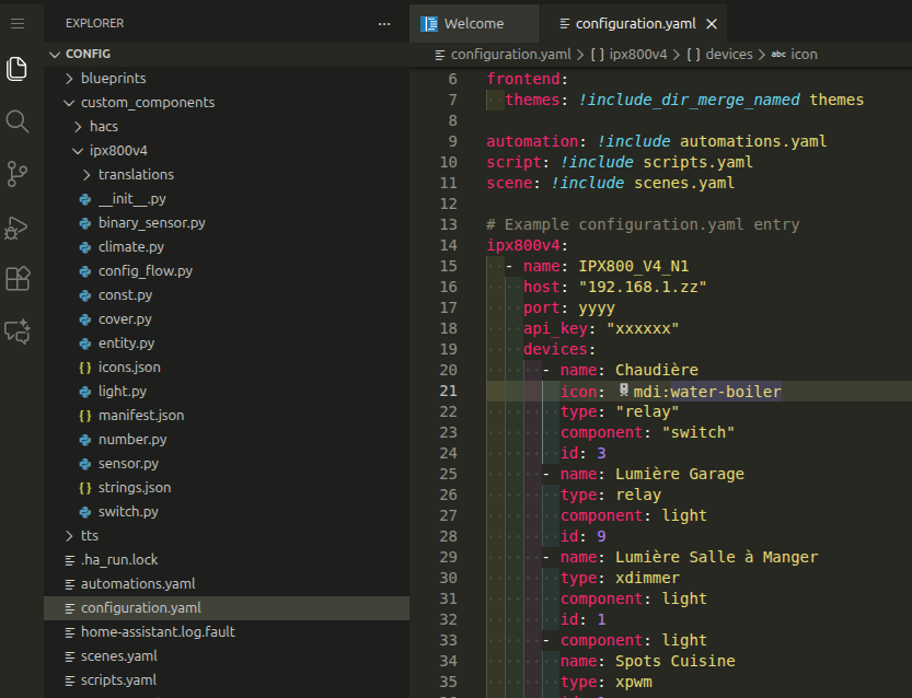

  2. Que vous installiez " ipx800v4 component" via HACS ou Manuellement il faudra éditer le fichier configuration.yml. Le plus simple c’est d’installer le module complémentaire « File editor » pour modifier ce fichier.
  3. Lors de l’édition du fichier configuration.yml il faudra être vigilant à la syntaxe (espaces, tirets et guillemets)
Vérifiez les erreurs dans « File editor »
et vérifier les messages d’erreurs lors du redémarrage pour valider votre fichier configuration.yml
  1. Commencez peut-être l’intégration avec un seul relais pour éviter les erreurs
ipx800v4:
- name: IPX800
  host: "192.168.1.144"
  port: 80
  api_key: "apikey"
  scan_interval: 10
  devices:
  - name: "Mon Relais 1"
    type: "relay"
    component: "switch"

Je ne me rappelle plus vraiment comment j’ai fait, mais je me rappelle que j’ai eu le même problème. J’ai fini par comprendre qu’il y avait une erreur de syntaxe.
Testez avec ce code en remplaçant bien l’adresse IP, le numéro de port et la clé API.
ipx800v4:
ipx800v4:
- name: IPX800
  port: 80
  api_key: "apikey"
  scan_interval: 10
  devices:
    type: "relay"
    component: "switch"
