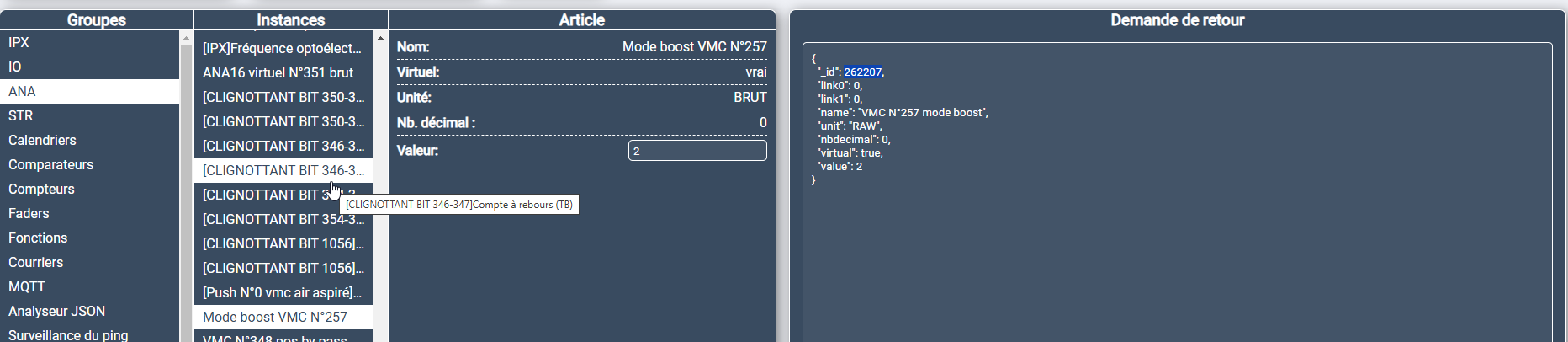

J’ai recemment interfacé mon ipx800x5 avec home assistant en manuel pour pouvoir remonter tout mes capteurs virtuels en ANA16 qui viennent de ma VMC double flux INSPIRAIR TOP qui communique en modbus entre eux.
J’aimerais maintenant pouvoir envoyer des commandes depuis home assistant pour pouvoir mettre en mode boost.
J’ai essayé de creer un switch a partir du bloc qui permet d’envoyer la commande en modbus
Mais ça fonctionne pas, sur mon ancienne box(EEDOMUS) j’envois une commande en PUT
http://192.168.x.xxx/api/core/io/65642?ApiKey=xxxxxxxxxxxx {« on »:true}
J’aurais voulu faire plus simple alors j’avais créé un switch comme ça :
    - name: VMC mode boost
      component: switch
      ext_type: ipx
      type: ana
quelle est la meilleure méthode ou disons la plus simple ?
