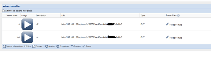

Salut Cocof , j’ai pas mal galérer et finalement j’ai réussi sur eedomus à piloter mes relais de IPX800V5 , voir copie d’écran![V4 Capture d’écran

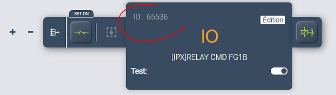

la sélection se fait par le numéro d’ID,
je vous invite à lire la doc de l’API.
L’ID peut être récupéré via l’outil API Deck, mais aussi sur la page Liens / onglet Variables / catégorie IO
Dans le panneau Collection à gauche, choisissez le relais. Son ID sera indiqué sur la représentation de l’objet. Attention à la distinction relay.cmd et Relay.state

Salut Micou , non j’ai tester en une ligne de commande web cela ne fonctionne pas malheureusement .
Chez moi cela fonctionne pour actionner mes relais via eedomus :
