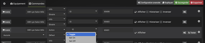

Sur Jeedom, dans le plugin GCE IPX, il apparaît les commandes du X8R avec la fonction Toggle pour une lampe, par exemple, comme copie écran ci-dessous :
Mais comment créer une commande On et une commande Off comme le propose la liste déroulante ?

Sans réponse, j’ai cherché et fait des tests.
Pour ceux qui se poseront la question à l’avenir :
  • il faut donc rajouter une commande manuelle dans les commandes importées par le plugin IPX de Jeedom
  • définir cette commande à Set On ou Set Off et reporter l’ID de l’IPX
  • ça fait donc une commande en double avec la position Set ON et l’autre la position Set Off à la place de Toggle
C’est bien prévu par le plugin et GCE mais pas documenté
