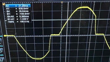

Dans tout les cas , je pense qu’on ne sera pas compatible avec tout les drivers ou lampes leds du marché. C’est trop la jungle ! Je vais vous poster une capture d’oscillo pour vous montrez l’importance du filtrage sur un appareil électronique. C’est malheureusement sur ça que les produits de mauvaise qualité font l’impasse…

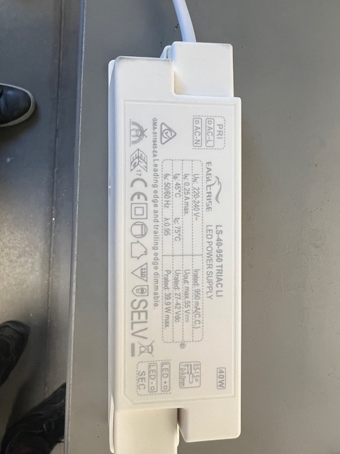

Alors voici les photos :slight_smile:
En first position, voici le driver de @DrGeek que je déconseille au vu de son piètre filtrage en gradation.

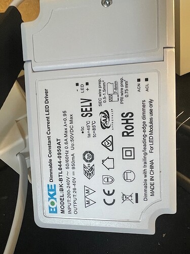

On a aussi essayé celui ci qui est largement meilleur

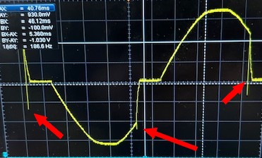

Et voici les harmoniques générées par le driver N°1 à 80% ( plus on diminue plus ça augmente)
Et enfin la courbe avec du bon matériel bien filtré.

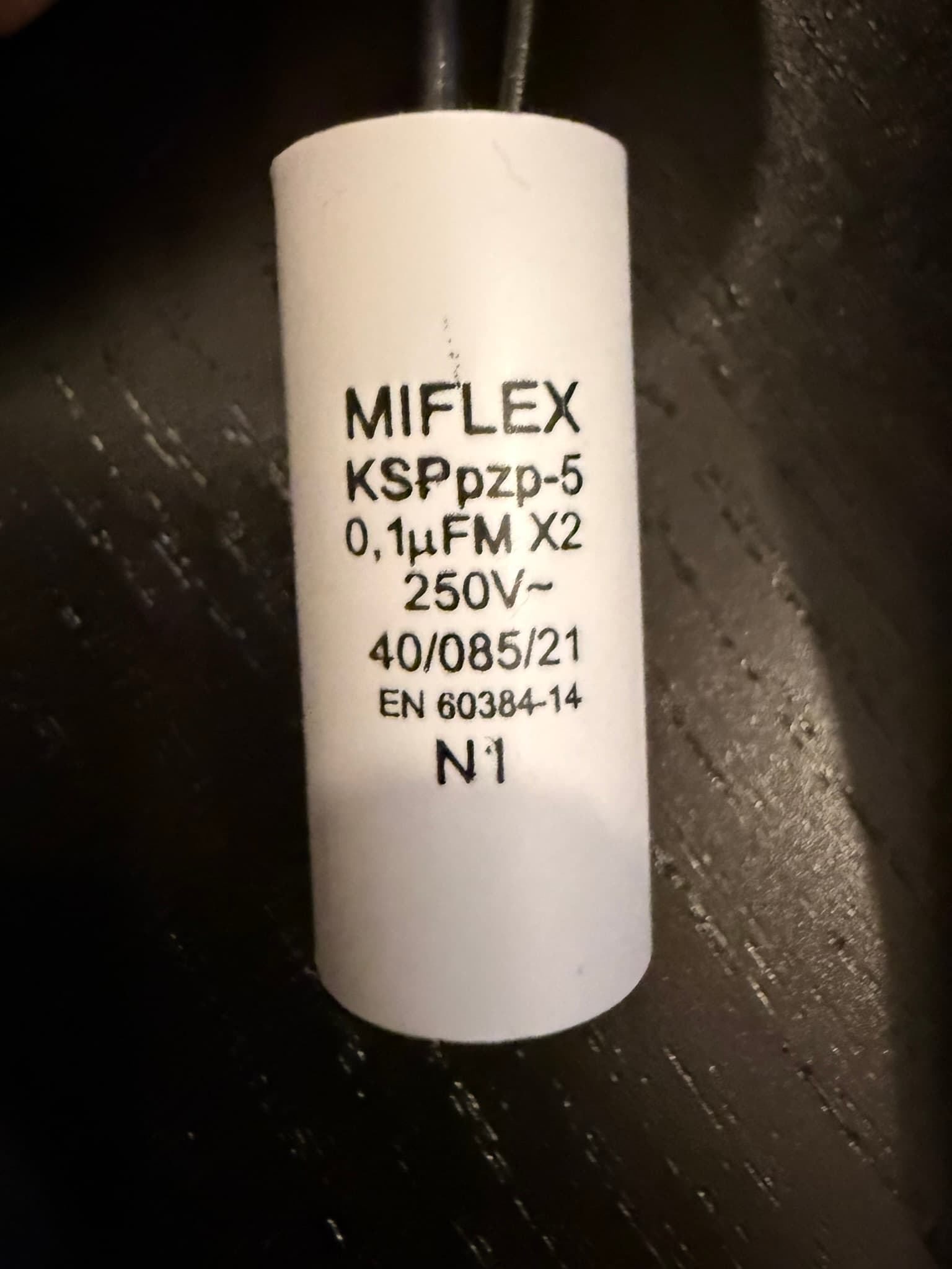

Pour le condensateur il faut le brancher entre les bornes N/L de chaque sortie c’est bien ça ?
J’ai une collection de condensateur comme celui là :
Cela convient-il ?
Merci :slight_smile:
Oui c’est nickel… 1 seul par canal suffit.
