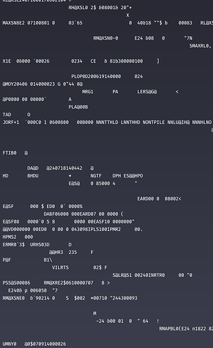

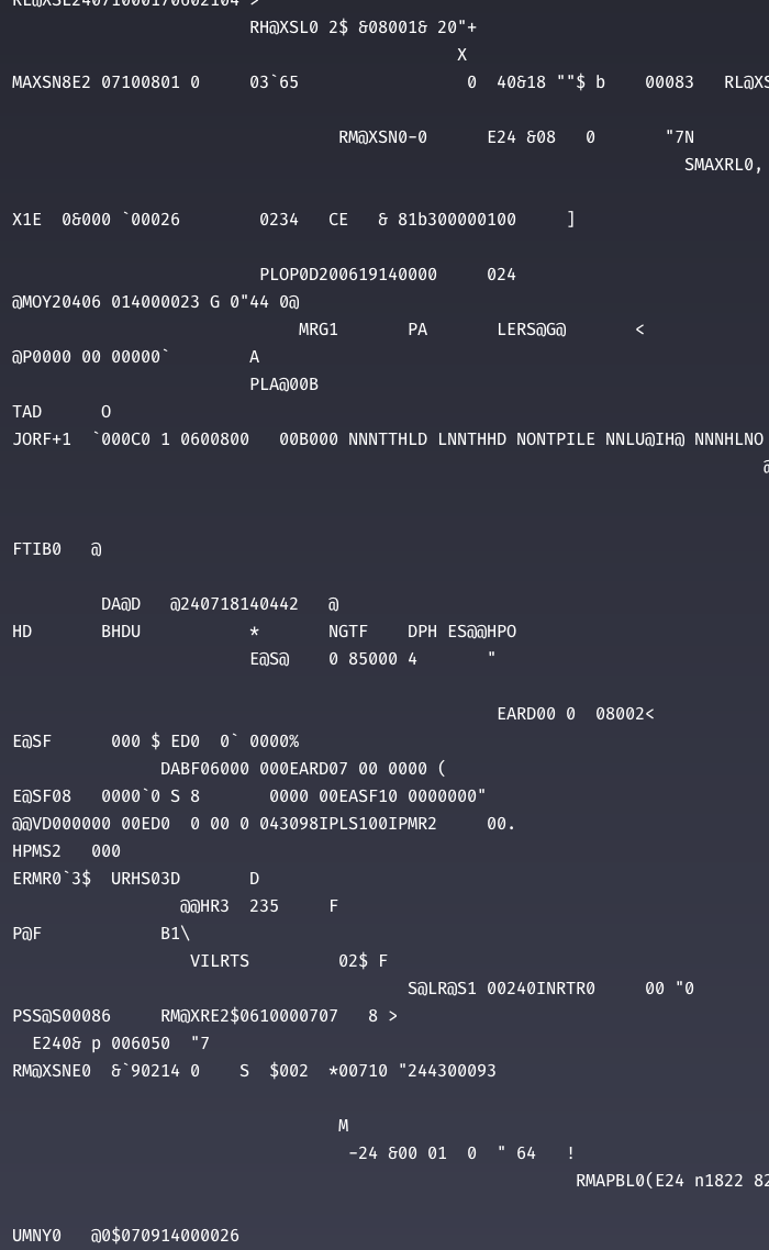

Hello ! Oui c’est bien ce que j’avais trouvé sur la doc d’Enedis, donc tout semble ok de ce coté.
Pourtant c’est tres étrange, je capture ce genre de choses :
Malheureusement je n’ai pas de machine sous windows donc je ne saurai pas dire pour putty :frowning:
Je viens de tester avec une autre machine, j’ai le meme resultat en 9600 bauds 7 bits parite pair et stop bit 1.
donc a priori ca viendrait du module
