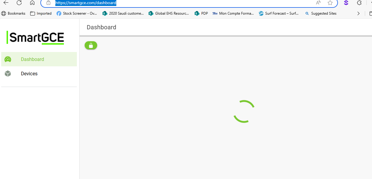

Bonjour pour moi j’ai toujours des problemes. Quand je me connecte sur le site: Smart GCE V2 j’ai cet ecran qui reste constament bloque:
Avez vous le meme probleme?
