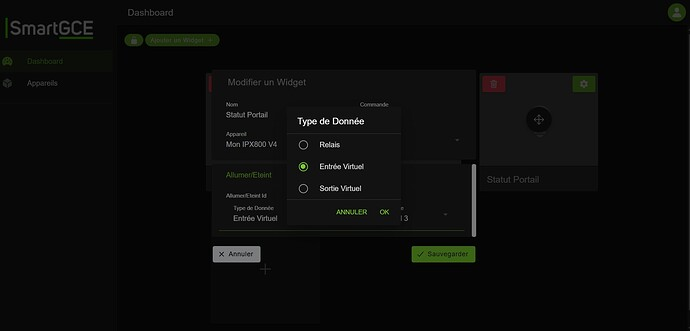

Malheureusement, on ne peut pas changer l’état d’une Entrée Virtuelle, elle ne figure pas dans le bloc “RESULTAT”. Dans Smart GCE, il n’y a pas moyen d’avoir l’état d’une Entrée Digitale et c’est bien dommage, donc je suis échec et mat !

Peut-on espérer de voir évoluer Smart CGE pour avoir dans le type de données, la possibilité de voir les Entrées Digitales de la V4 ? Cela simplifierait grandement les routines avec Alexa.
