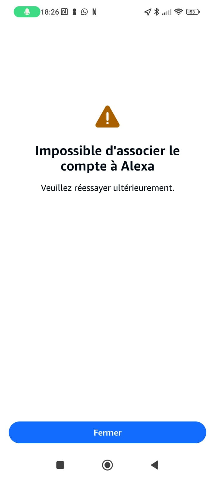

Depuis quelques jours, il m’est impossible de lier mon compte smart gce à Alexa. Toujours le même message d’erreur “ impossible d’associer le compte à Alexa” Quelque-chose m’échappe, besoin de votre aide. Merci d’avance
Oui il y a un soucis depuis qu’amazon a changé son API (une fois de plus). Nous sommes en train de recoder cette partie ce qui explique que ce n’est pas disponible pour le moment. On espère un retour a la normale dans les jours qui viennent.

De mon côté il est toujours impossible d’associer le compte à Alexa.
Peut-être est-ce trop tôt ?
Je réessaierai plus tard…
Christophe
Oups… j’avais oublié de sélectionner smartgce 2.1 au lieu de 2.
Ça marche maintenant

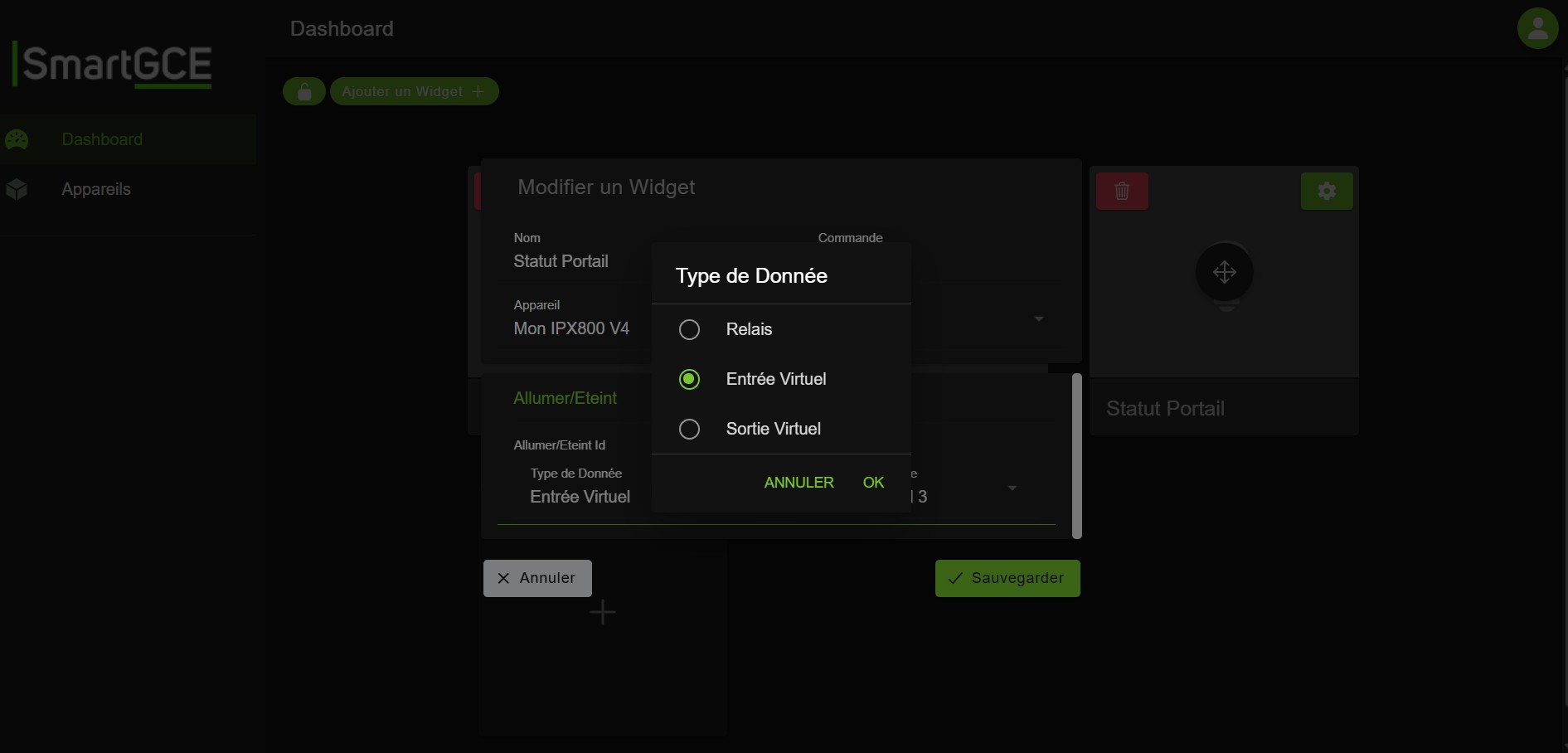

Je voudrais avoir un widget qui donne l’état d’une entrée digitale de l’ IPX800-V4 .

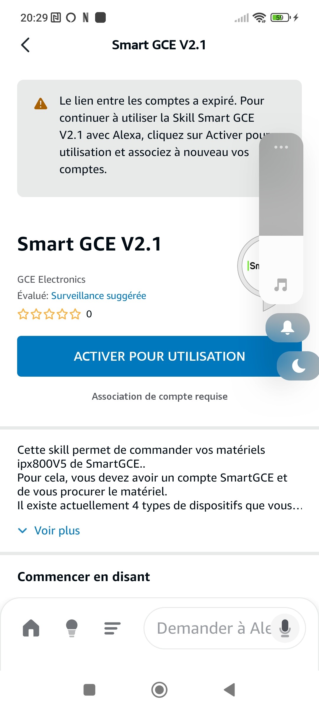

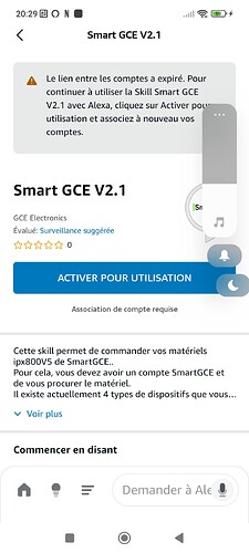

Après avoir désinstallé et réinstallé, ça semble fonctionner avec v2.1 et ipx800v4 . Cependant lors des configurations des routines et essais divers, la skill se déconnecte d’alexa avec un message annonçant que ma cession à expirer et que je dois réactiver la skill. Pas très pratique si on doit continuellement relier le compte a Alexa .

J’ai installé Smart GCE v2.1 depuis hier et ce matin la skill est toujours active : à suivre…
Quand je parle de Smart GCE v1.1.0, il s’agit de la version pour PC. Est-ce que quelqu’un a des infos là-dessus ainsi que sur le widget qui donne l’état d’une entrée digitale ? Dans le type de donnée, il n’y a pas “Entrée Digitale”
