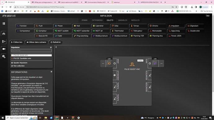

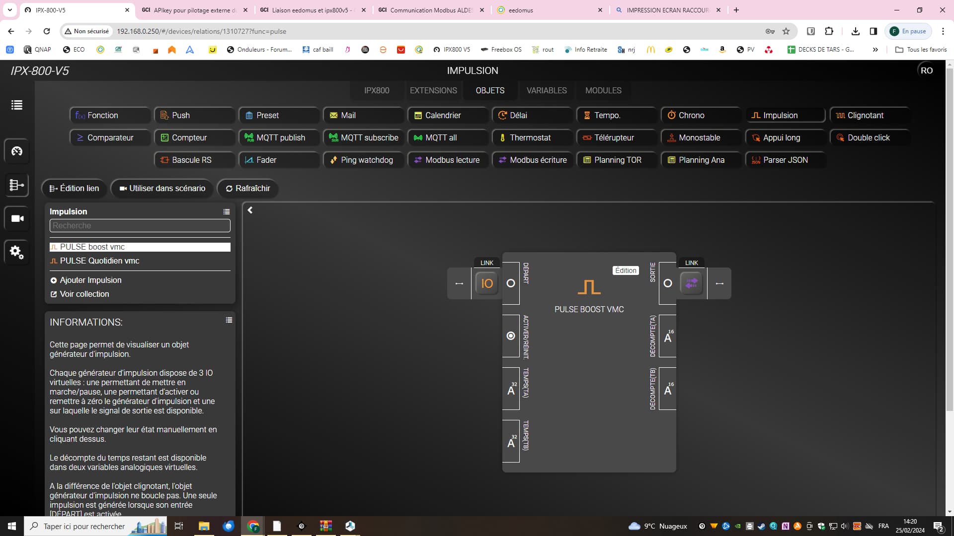

merci, mes liens de mon eedomus vers la v5 fonctionnent, j’ai maintenant besoin de faire le lien dans la V5 entre, l’entrée I/O activé par mon eedomus et l’ecriture de mon modbus.
J’ai utilisé un bloc impultion avec l’entrée IO et la sortie en modbus mais ca n’a pas l’air de fonctionner, il y a plus simple que ce bloc a utiliser ?
