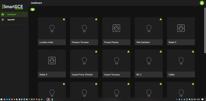

Comme je n’ai pas réussi à résoudre le problème, je me suis décider a enfin passer sous la v5 … ^^.
Du coup … je sèche sur un autre problème.
J’ai bien lié mon IPX V5 sur SmartGCEv2. j’ai créé tout les widgets … (c’est vraiment pas ce qu’il y a de plus pratique en terme d’ergonomie ^^).

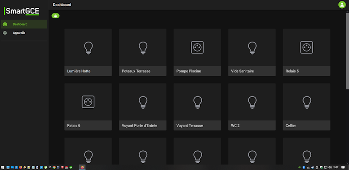

Lorsque j’affiche la page ( ou j’actualise via F5). Tout est bon :
Puis quelques seconde après, toutes mes lumières passent en défaut avec un triangle dessus (et pas les prises o_O … ) :
Mais dès que je fait une action sur le Dashboard de l’ipx, la lumière en question retrouve son fonctionnement sur SmartGCEv2 . :
Je sèche à nouveau ^^ …
