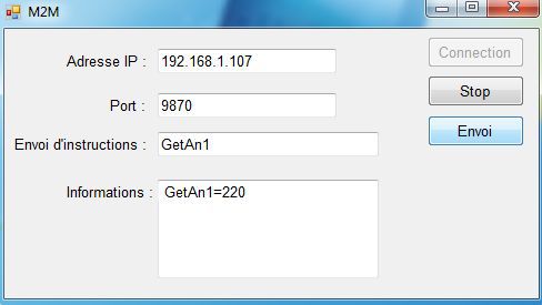

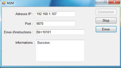

Voici mon tout premier programme en vb.net réalisé sous visual studio 2010 pour faire du M2M avec l’IPX800 v3. J’ai joint le code source dans le second fichier pour ceux qui ont envie de l’adapter à leur besoin.
M2M.rar (11.7 KB)
M2M-sourcesVBNET.rar (134 KB)
Et?
désolé d’être embêtant mais ton programme, il fait quoi?
Tu peux envoyer des commandes? voir les états? une interface graphique?
Juste pour que les gens qui vont télécharger ton/tes fichier(s) sachent ce qu’ils vont voir
sinon, merci de ton partage.
Désolé, je suis allé un peu au lance pierre.
Pour compléter la présentation, le programme permet d’interagir avec son IPX 800 par l’envoi de commandes M2M. Au niveau compatibilité il fonctionne sur 32 et 64bit XP, vista, seven à condition que .Net Framework4 soit installé sinon il suffit de le récupérer chez microsoft (http://www.microsoft.com/fr-fr/download/details.aspx?id=17851).
