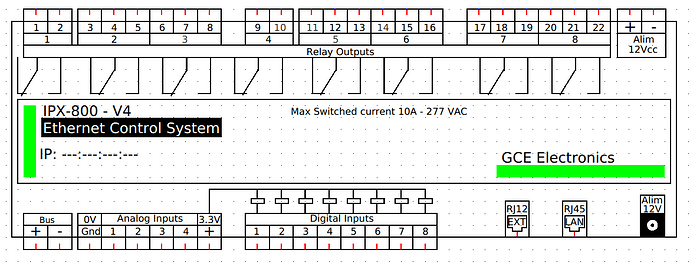

Bonjour, pour info le X des bornes de relais signifie simplement le vide, c’est une borne qui n’existe pas, pour faire simple les relais 1 & 4 ne ce composent que de 2 bornes (contact Normalement Ouvert) alors que les autres sont des inverseurs (Contacts Normalement Fermé & Normalement Ouvert).
Ci dessous un schéma :
