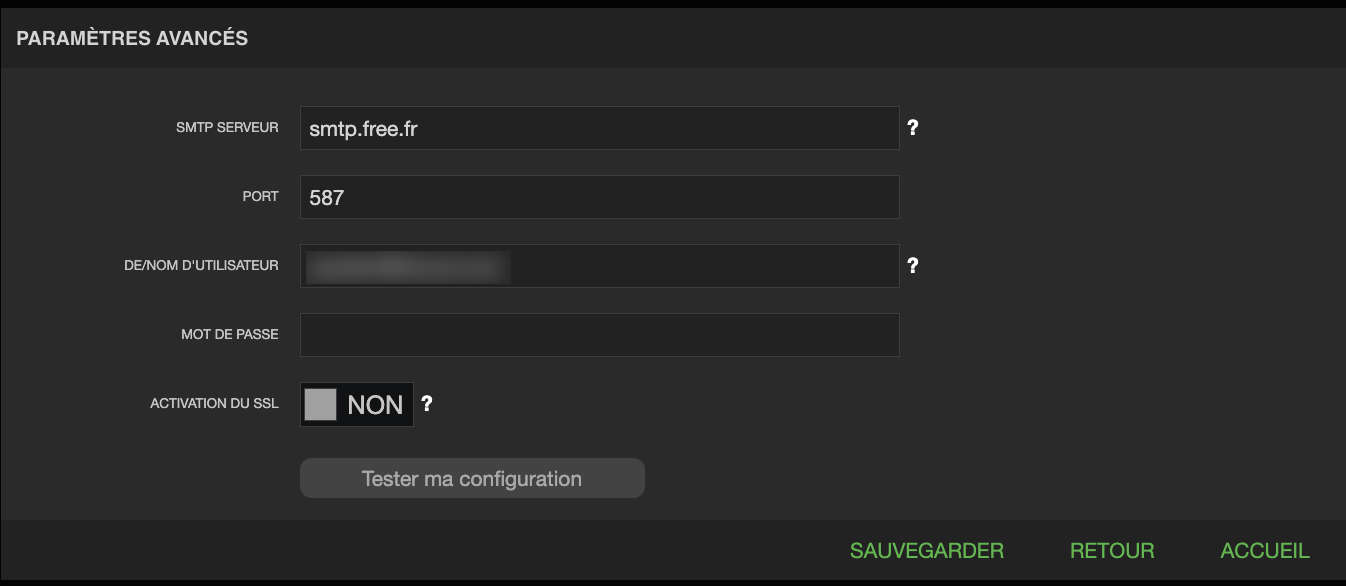

Bonjour IPXNYC,
le port 25 est vulnérable aux spams et de plus en plus bloqué par les FAI.
Vous pouvez essayer les ports de remplacement 465 ou 587.
@grocrabe Merci pour votre réponse. Je me permets de vous demander si cela serait possible, car j’ai parcouru le forum et il semble que l’IPX800 V4 ne supporte pas le chiffrement requis sur les ports 465 ou 587.( ps je suis vraiment embêté sur cette situation pour le pilotage de ma domotique)
Bien à vous
je suis en 4.05.00 et utilise le port 587.
le port 587 n’exige pas SSL.
vous me rassurez , merci énormément. je teste cela rapidement
En remplacement des mails, aujourd’hui j’utilise Pushover.
@fgtoul donc cela ne fonctionne pas pour vous le 587?
j’ai adopté Pushover en raison des changements répétés de sécurité chez les FAI.
Je suis chez Free, 587 fonctionne, mais je ne l’utilise plus.
Un grand merci. cela fonctionne avec un mdp et le port 587.. Merci à vous
