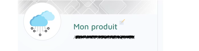

Pour commencer, repérer la clé API : le numéro du produit sur le site Notifix onglet « Notification »:

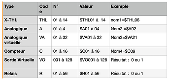

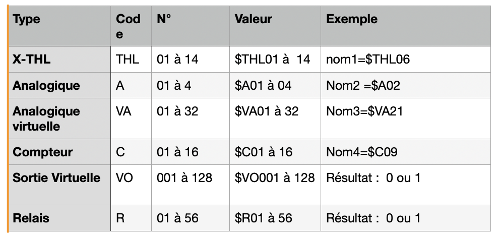

SYNTAXES des valeurs pour IPX V4
Compléter l’URL ON en ajoutant les notifications (jusqu’à 6) exemple :
/api/push/xxx clé APIxxxx/nom1=$THL06&Nom2 =$A02&Nom3=$VA21&Nom4=$C09
