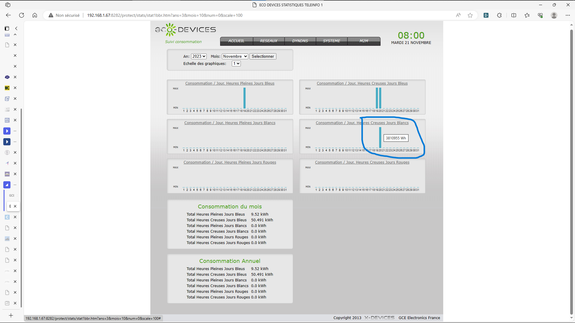

Je désespère de voir un jour mon ecodevice fonctionnait correctement, installé depuis fin février 2023 relié à un compteur triphasé Sagemcom par 40 cm de câble téléphonique blindé écranté, contrat Tempo EDF.
J’ai ouvert un ticket pour expliquer mes problèmes d’index incorrects, sans succès, j’ai décidé fin septembre de renvoyer l’ecodevice pour contrôle, après un mois de test le sav n’a pas détecté de problème, dès son retour, je le branche et tout de suite un défaut alors que les jours blancs n’ont pas commencé, j’ai une consommation uniquement heures creuses dans les statistiques et depuis dans le fichier csv j’ai des index tronqués ou à zéro.
