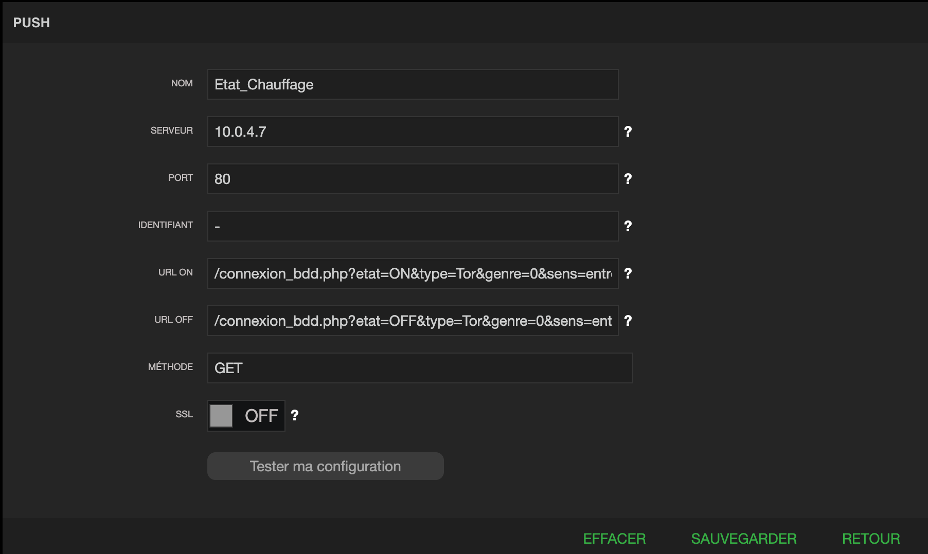

Je viens de m’apercevoir que mes push faisant appel à un script PHP sur NAS ne fonctionnent plus !!!
Je fais des log sur une base de données MariaDB10 à travers un script PHP pour certaines action de mon IPX… histoire de vérifier que mes scenarii fonctionnent bien ! Jusqu’ici je n’avais pas trop de soucis, donc je ne regardais pas trop ma base de données !
Il se trouve que j’ai fais une modif sur quelques scenarii et par défaut j’ai voulu aller voir mes log… et là plus d’info au sujet des actions de mes scenarii ???
J’ai testé mes push, et effectivement… ça ne passe plus !!!
Avez vous une (ou des ) idées sur mon problème ?
Merci pour vos aides… toujours aussi précieuses :star_struck:
Petite précision…
Si je prends ma trame URL et que la colle dans un navigateur, j’ai bien une réponse (un peu longue quand même!!!) du navigateur, et mon log est bien inscrit dans ma base de données !
Bonjour JPPouma,
l’IPX et le serveur sont-ils sur le même réseau (10.0.4.0), sinon avez-vous bien vérifié si le serveur est joignable par l’IPX (routage, …) ? si vous cliquez sur le bouton « Tester ma configuration » que se passe-t’il ?
Comment est déclenché le Push ? avez-vous vérifié si les événements déclencheurs se comportent bien comme attendu ?

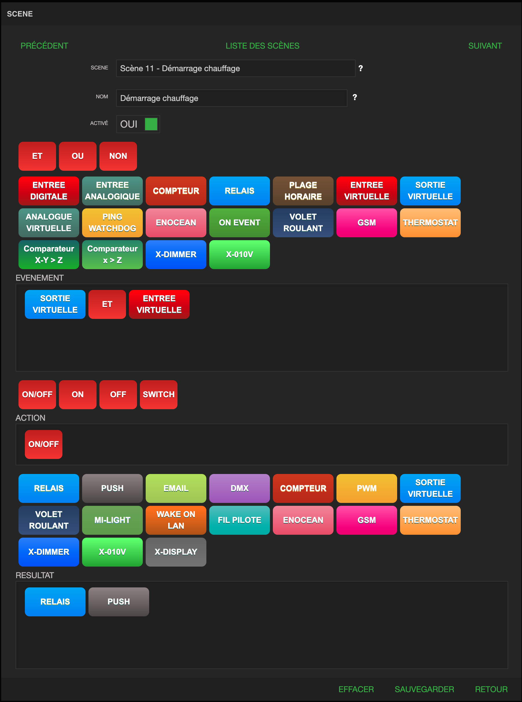

Je ne comprends pas pourquoi bien avant que je ne fasse des modifs sur mes scenarii, les push n’ont plus fonctionné, alors que les actions sur les relais ou autres variables (dans une même scène) elles fonctionnent toujours très bien (voir image d’une scène ci-dessous ou le relais est bien déclenché et le push ne part pas - plus !!!).

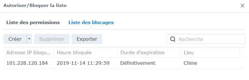

Vérifiez sur votre NAS si l’IP de l’IPX800 n’a pas été bloquée par la stratégie de sécurité.
