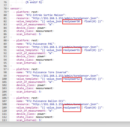

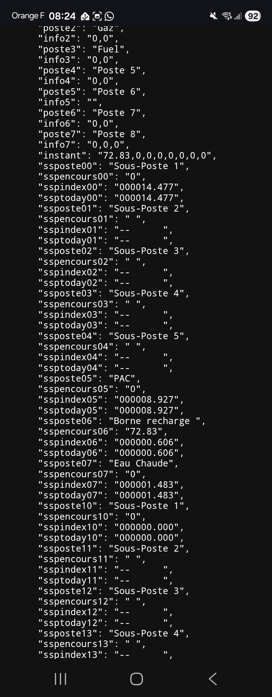

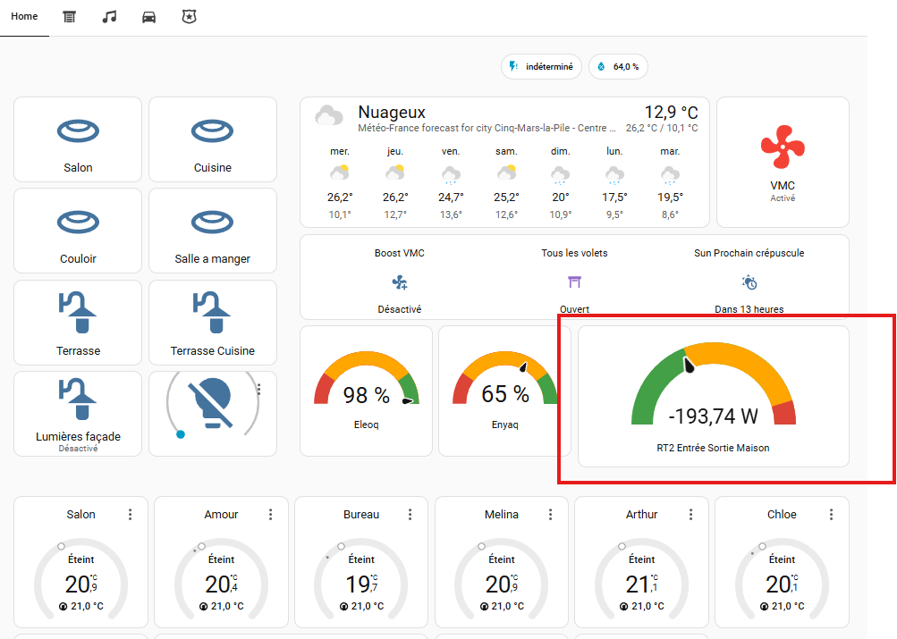

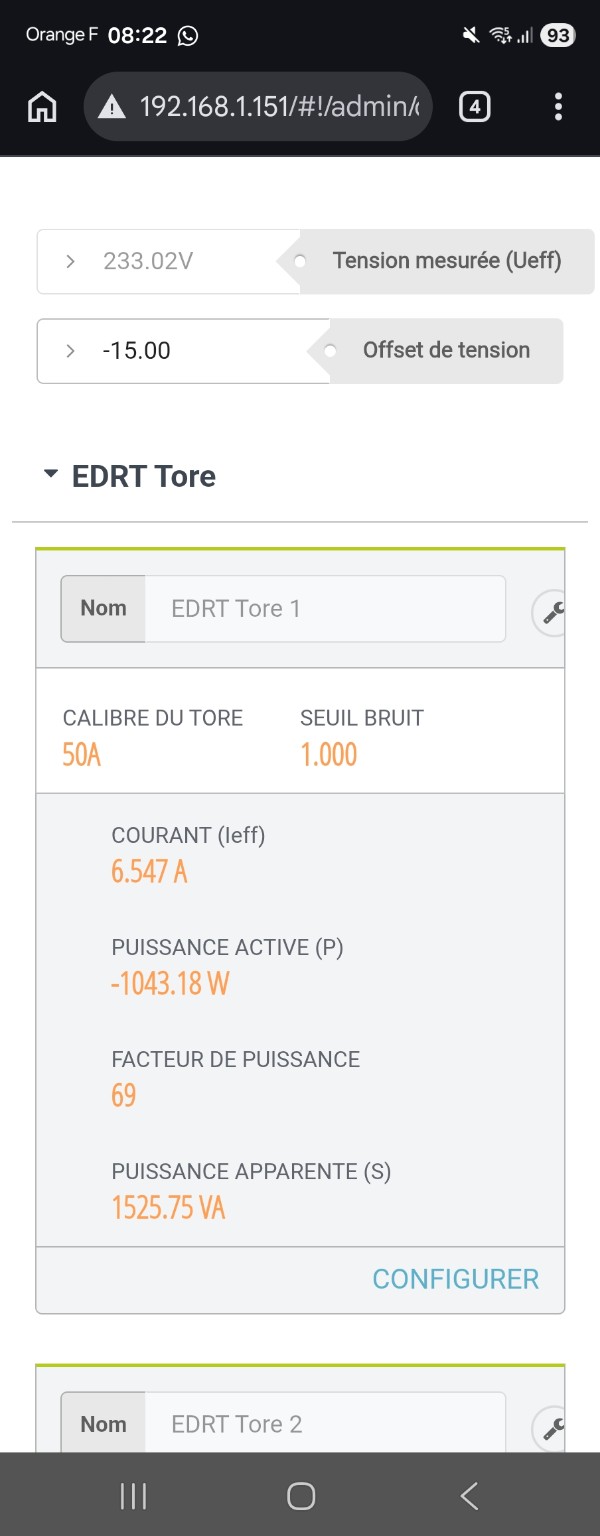

Quand j interroge les données dispo je retrouve bien la donnée de mesure mais que positive alors que dans l interface on retrouve bien la valeur négative. Et pour mon usage ( dans HA) j ai besoin de cette variante, aurais je loupé un élément ?
En vous remerciant par avance.
jb
Bonjour a toutes et a tous,
J’ai trouvé ce que je recherchai : a savoir faire remonter dans home assistant les valeurs négatives des mesure des tores. Il me reste encore a peaufiner les libellés et certains paramètres. Je ne sais pas si cela peut en interressé certain mais voici mes scripts.
