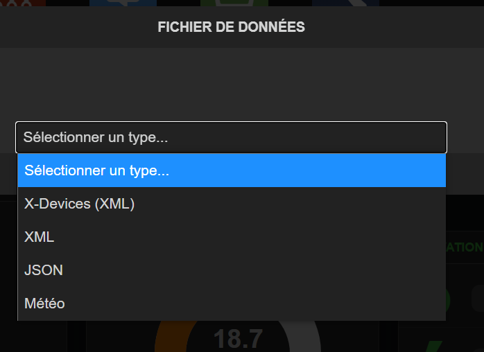

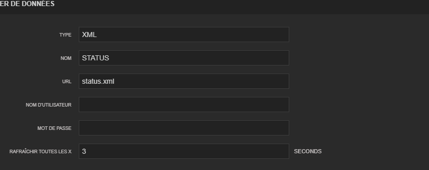

dans ajouter une source de données j’ai cela :
je choisi quoi ?
je ne comprends plus rien :wink: j’ai pourtant réussi la 1ère fois du premier coup.
et la impossible
il faut choisir le type « XML »
Le nom doit être identique à celui qui figure dans le code (sensible à la casse)
