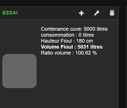

l’erreur venait le fait que je n’avais pas créer la source de données
Reste le graphique, il n’affiche rien
Si elle indique 5031 c’est normal, elle est archi pleine
C’est pas du Fioul mais une couve d’eau pour la récupération d’eau de pluie
fgtoul

il n’affiche rien si la hauteur d’eau calculée est à 0
il faut vérifier vos formules.
Mettez le widget avec 2 blocks en hauteur

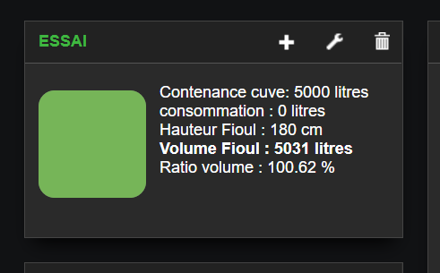

YES
Maintenant, je vais attendre que le niveau d’eau descende pour vérifier mes paramètres. Logiquement, il ne doit pas avoir de problème.
fgtoul
Octobre 4, 2020, 2:40
88
archi pleine, elle devrait alors être entièrement en couleur.
Le gris est la zone vide.

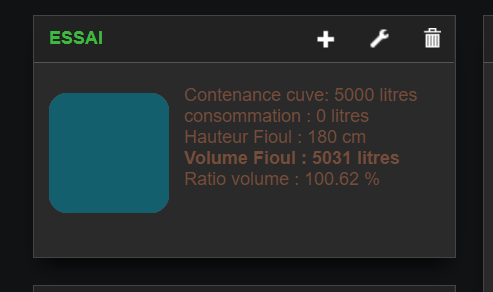

pour de l’eau, vous pouvez modifier la couleur avec un bleu pastel
par exemple #5dade2

Bizarre,
lorsque je change la couleur du texte, la couleur de tous les autres widgets change aussi
fgtoul
Octobre 4, 2020, 3:13
94
vous avez modifié un style global.
Il faut modifier la couleur à l’intérieur de l’élément DIV, par exemple :
<div style="float:left;margin-left:100px;margin-top:15px;font-size:12px;color:#0f0">
Dans le code, il y a du CSS appliqué à la balise <Body>.
Vous pouvez le supprimer.

ça ne me dérange pas, je suis en train de chercher une couleur qui me plait.*
Je suis en train de faire plusieurs essais

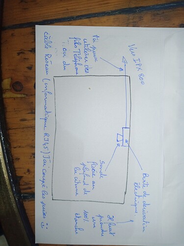

Voici la sonde que j’ai installé
Long-range ultrasonic rangefinder with wide-beam sensing, 1cm resolution, and analog, serial, and pulse width outputs for robotics and embedded integration.
Price: 55
Je l’ai installée sur le dessus de la cuve.
Un peu comme sur ce dessin, sauf que la mienne est rectangulaire.
Le branchement se trouve sur le forum
Merci à toi pour le complément d’information.
Au niveau de la conception du boîtier, tu as juste percé le diamètre ? (capteur noir)
Il ne peux pas y avoir de problème de condensation sur le circuit imprimé ?
