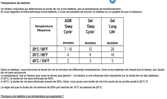

Bonjour @captainigloo,
Ci joint la durée de vie en fonction de la température interne, c’est pour cela qu’il est préférable de se rapprocher le plus possible de 20°.
C’est pour cela que j’ai pris soin des différentes batteries installées et bien sure, j’assure une décharge partielle par mois.
Cdt.
Cela ne change rien dans mon cas car l’impact d’ete dans mon garage rend impossible l’air tempérée. De plus pour info les petits onduleurs informatique n’ont jamais de ventilation et les batteries sont belles et biens enfermés.
Sachant qu’une décharge par mois nécessite une recharge, nous avons donc une fois par mois une élévation de température lors de la charge. C’est de mon point de vue négligeable face à l’investissement d’un boîtier à 50€. Deux fois le prix d’un batterie.
