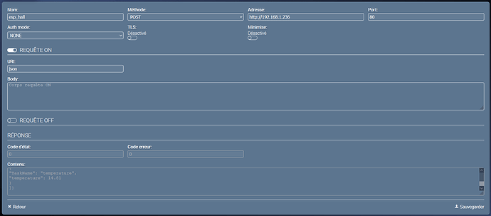

  1. Faire un « PUSH » avec l’URL de l’ESP.
    vous devez avoir un resultat json.

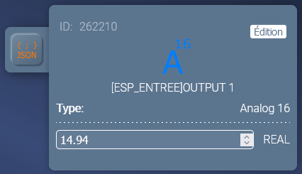

  1. Faire un « Parse JSON »
    La source STR est le resultat de la precédente action resultat de la requele

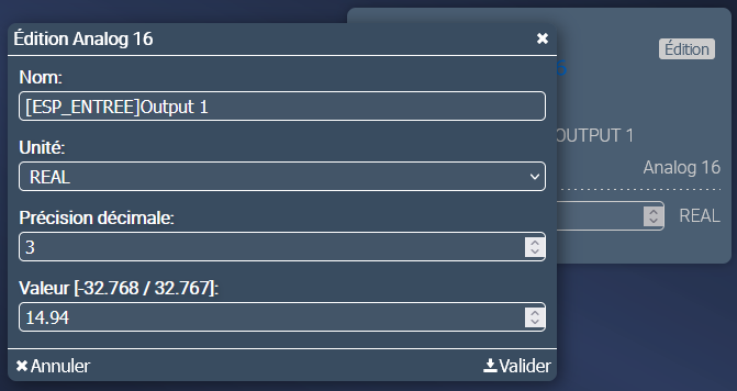

  1. Configurer la valeur décimale de la sortie

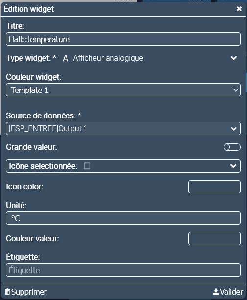

  1. Ajouter un widget température

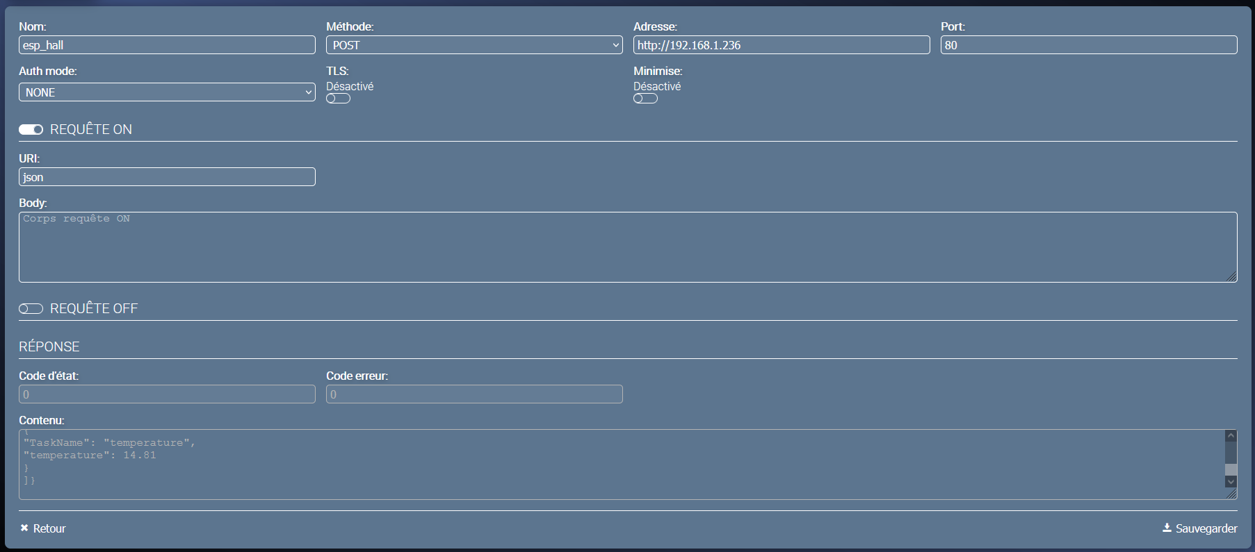

bonsoir
j 'ai essayer avec des esp sous tasmota ca fonctionne pas
esp easy
voici le resultat de la requete push « cote » ESPEASY
