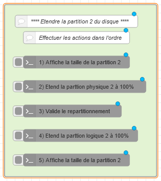

Nodes Pour étendre la partition 2

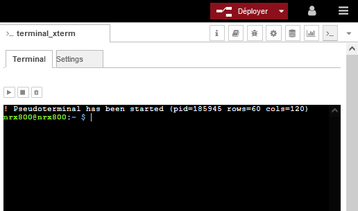

On a ensuite ces nodes
On lance le terminal en cliquant sur l’icone
Puis une fois le Terminal activé
Il faut exécuter les nodes importés dans l’ordre

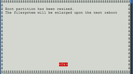

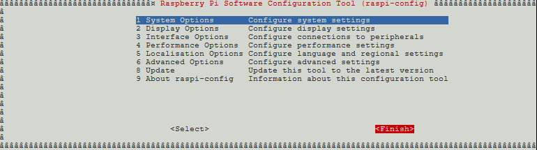

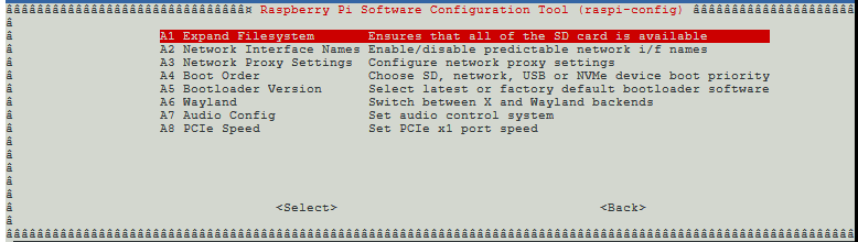

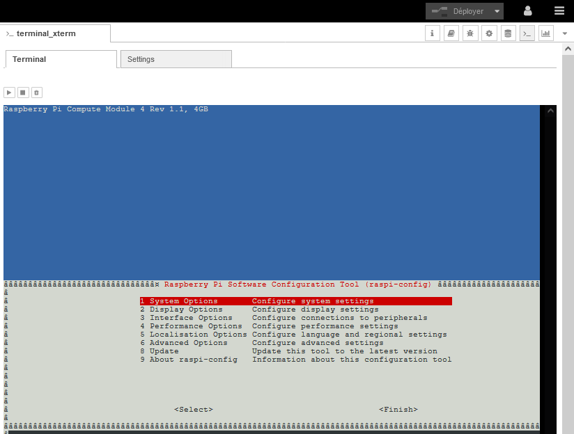

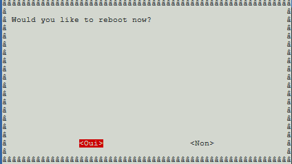

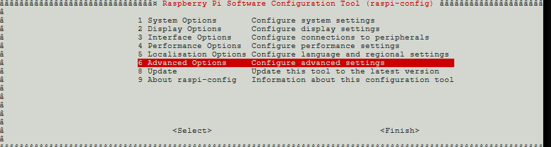

Ou il y a la méthode en ligne de commande « raspi-config » si on est sur une image « Raspberry Pi OS » que ce soit via le terminal Node-red ou en CLI
