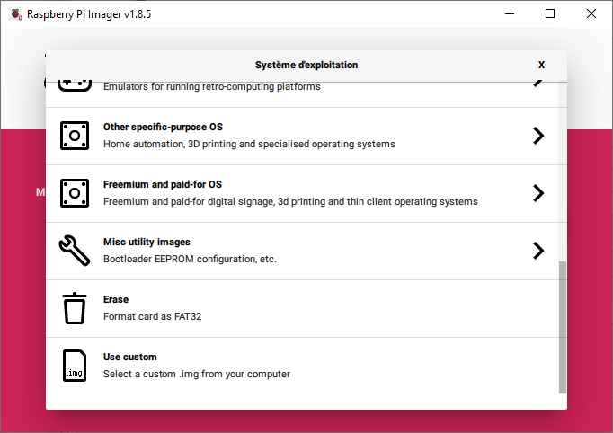

sauf que pour le choix de l’image on sélectionne « use custom »
et on sélectionne l’image

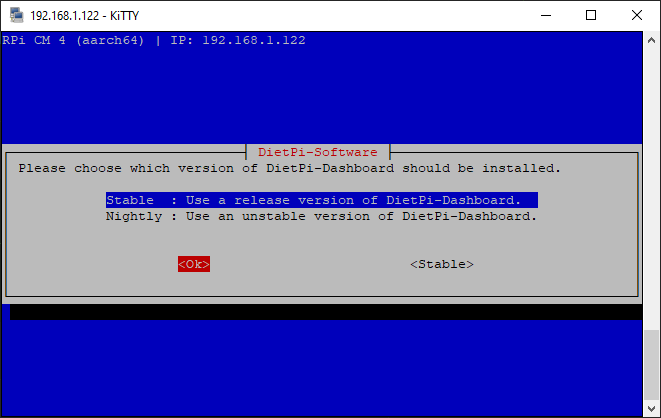

Attention lors de l’installation de dieti-dasboard il faut suivre les écrans suivants pour avoir l’affichage du frontend (sinon on a juste le message « method not allowed »)
Pour corriger il faut suivre ue des deux méthodes suivantes
En SSH, faire une réinstallation en suivant les écrans :
dietpi-software reinstall 200
Si on répond « Yes » ici…plus de frontend donc d’affichage dans le navigateur mais juste « method not allowed »
ou
dietpi-software
Même punition, si on répond « Yes » ici…plus de frontend donc d’affichage dans le navigateur mais juste « method not allowed »
