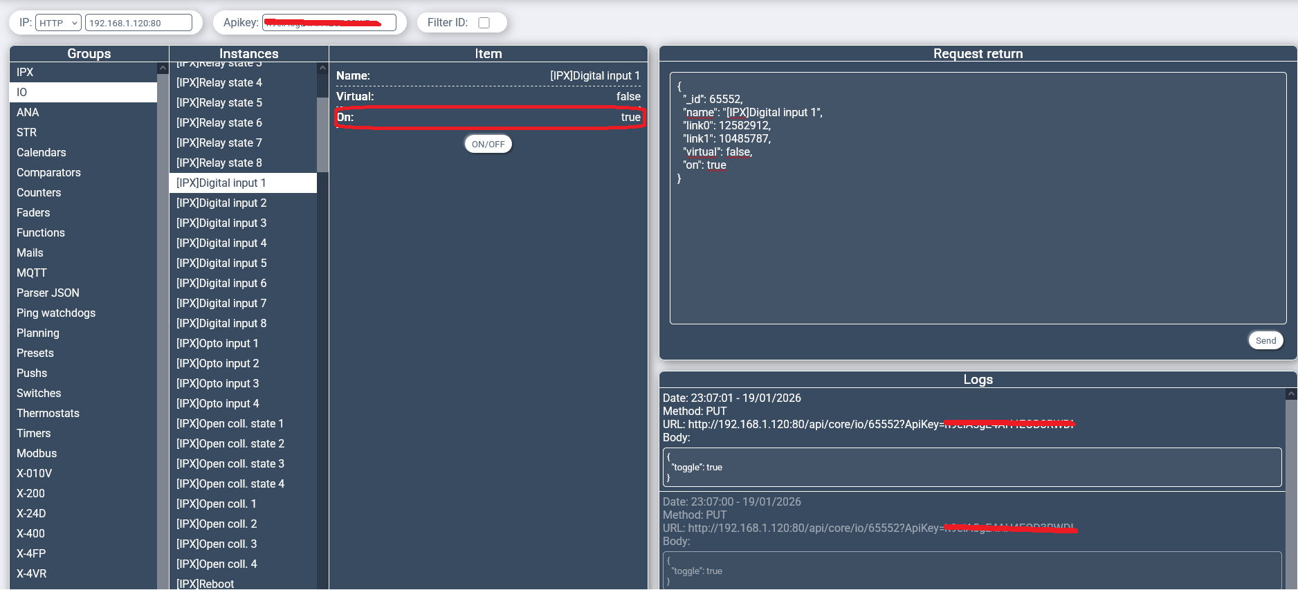

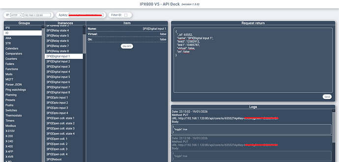

Dans IPX800 V5 - API Deck (https://download.gce-electronics.com/data/005_IPX800_V5/IPX800_V5.07.00.zip) il y a la possibilité de voir les valeurs que génère l’IPX pour une entrée digitale
On voit que la valeur qui est changée par l’entrée digitale est "on": true ou "on": false
"_id": 65552,
"name": "[IPX]Digital input 1",
"link0": 12582912,
"link1": 10485787,
"virtual": false,
"on": true
on peut aussi le voir par en mettant directement l’URL http://192.168.1.120/api/core/io/65552?ApiKey={mettre apikey de l’ipx}
si on modifie dans l’IPX l’entrée digitale
ca modifiera le json (il faut rafraichir avec F5)

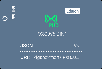

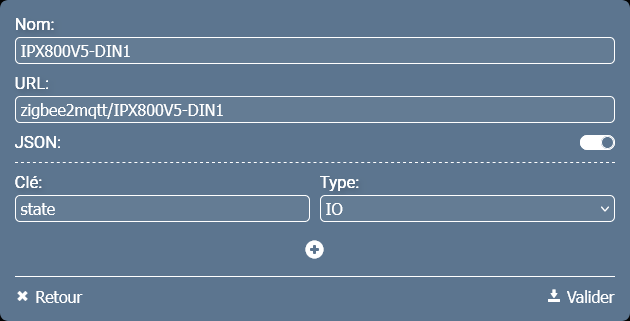

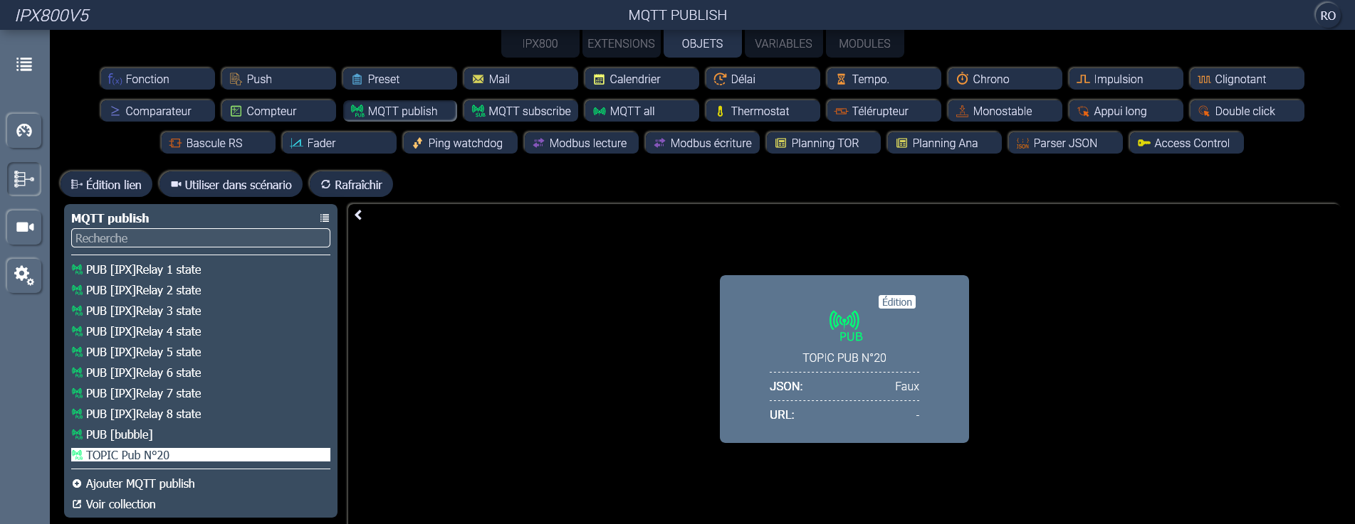

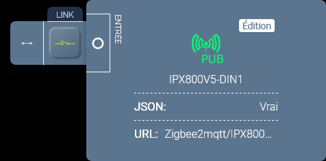

1. Création du Publish coté IPX800V5
On clique sur 'Ajouter MQTT Publish"
on clique sur édition et on paramètre
On a le Publish

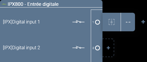

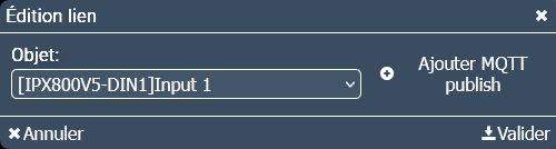

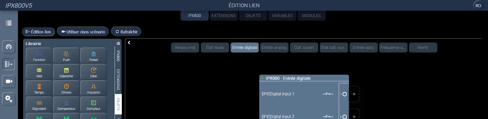

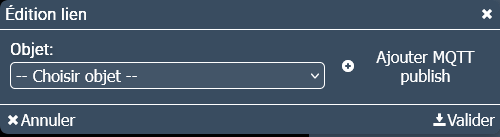

2. Liaison du Publish à l’entrée digitale de IPX800V5
Donc dans l’édition de lien, on va relier la sortie digitale 1 à un « MQTT publish » en cliquant sur le « + » à droite
et y glisser le « MQTT publish »
On valide et on a maintenant
Donc maintenant à chaque changement d’état de l’entrée digitale cela enverra la valeur true ou false sur « zigbee2mqtt/IPX800V5-DIN1 »

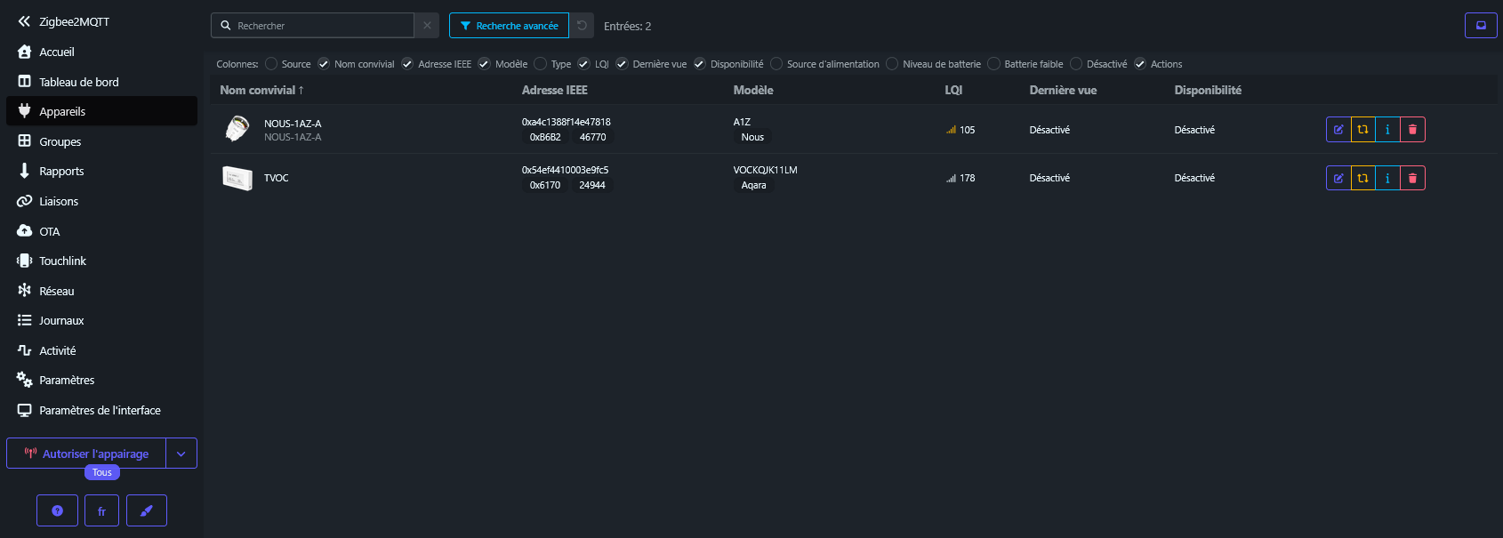

Maintenant il faut aller dans home assistant dans l’interface zigbee2MQTT

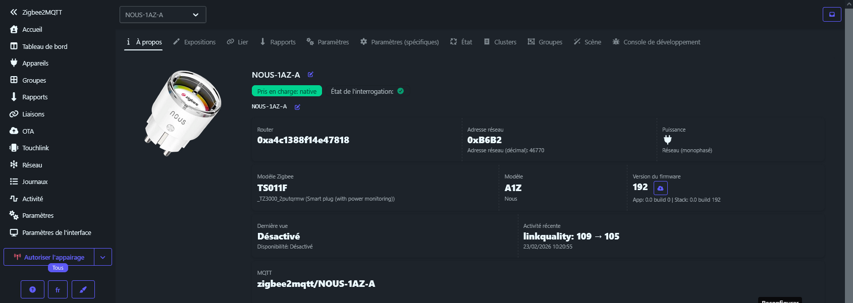

aller sur l’appareil et cliquer, on obtient (ici une prise NOUS A1Z)
Par défaut le nom l’appareil a la valeur de la valeur de « Router », on peut l’éditer pour rendre plus clair ici j’ai renommé de « 0xa4c1388f14e47818 » (dans mon cas) à « NOUS-1AZ-A » que l’on utilisera dans les automatismes d’Home Assistant ensuite.

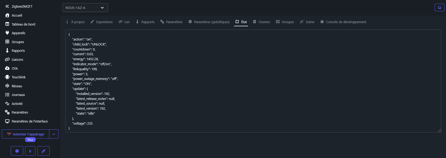

on clique sur l’onglet « Etat », on voit la valeur state qui accepte ON et OFF

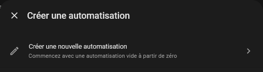

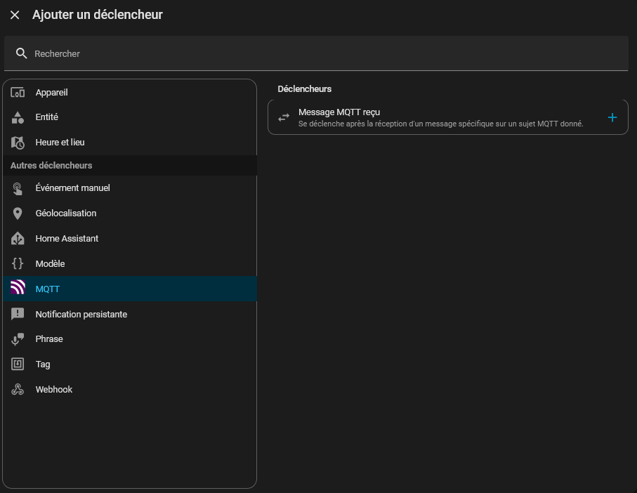

Dans Home Assistant / Paramètres / Automatisations et scènes / Créer une automatisation / Créer une nouvelle automatisation / Ajouter un déclencheur / MQTT / Message MQTT Recu
4.1. Pour le true de l’IPX vers ON de l’appareil

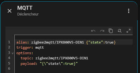

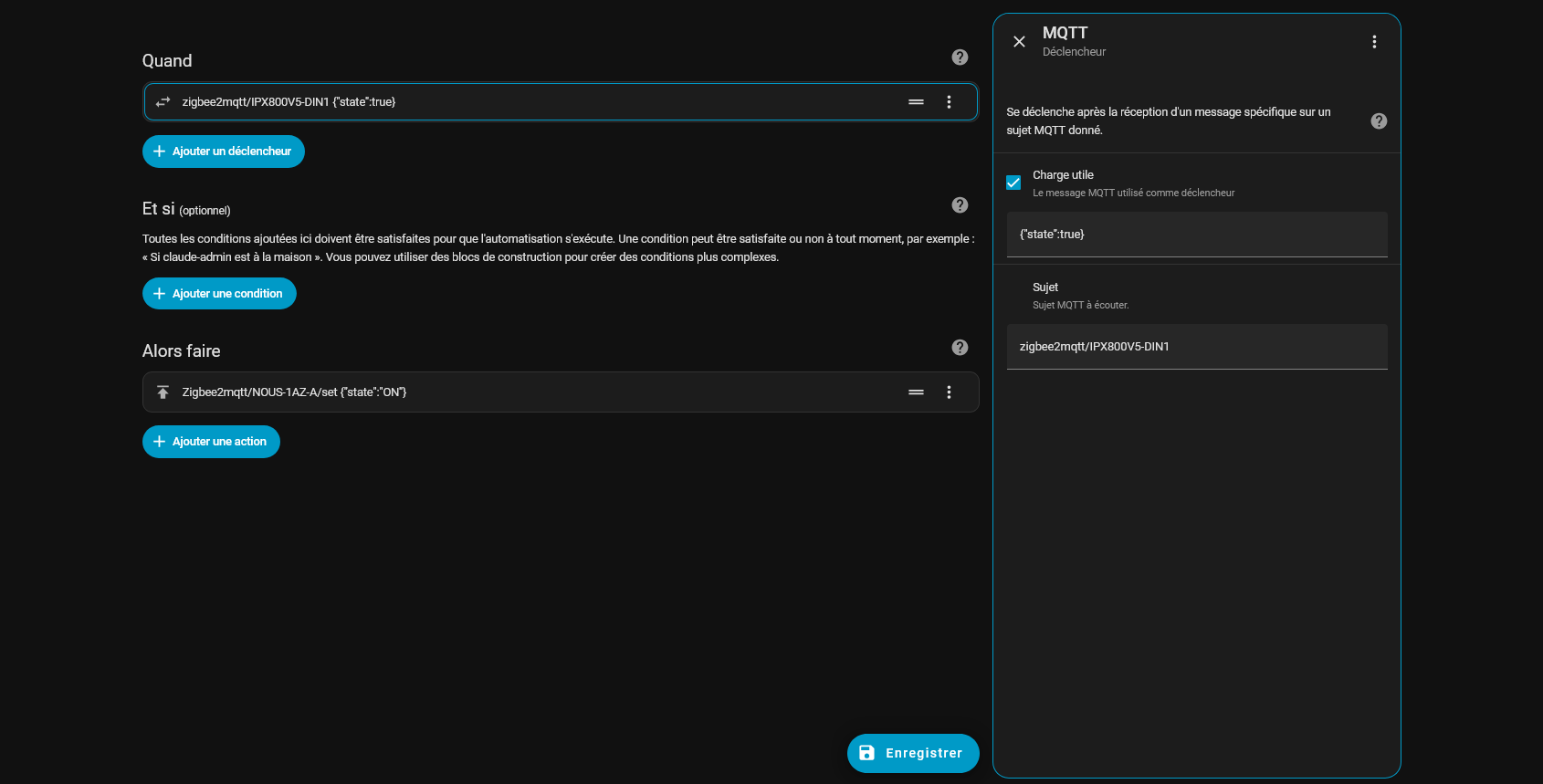

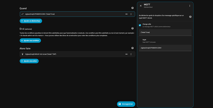

4.1.a On ajoute un déclencheur avec le nom zigbee2mqtt/IPX800V5-DIN1 {"state":true}
On clique sur
on choisit « MQTT » et « Message MQTT reçu »
on sélectionne dans le cadre « MQTT Déclencheur » « modifier en yaml »
alias: zigbee2mqtt/IPX800V5-DIN1 {« state »:true}
trigger: mqtt
options:
topic: zigbee2mqtt/IPX800V5-DIN1
payload: « {"state":true} »
On obtient

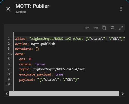

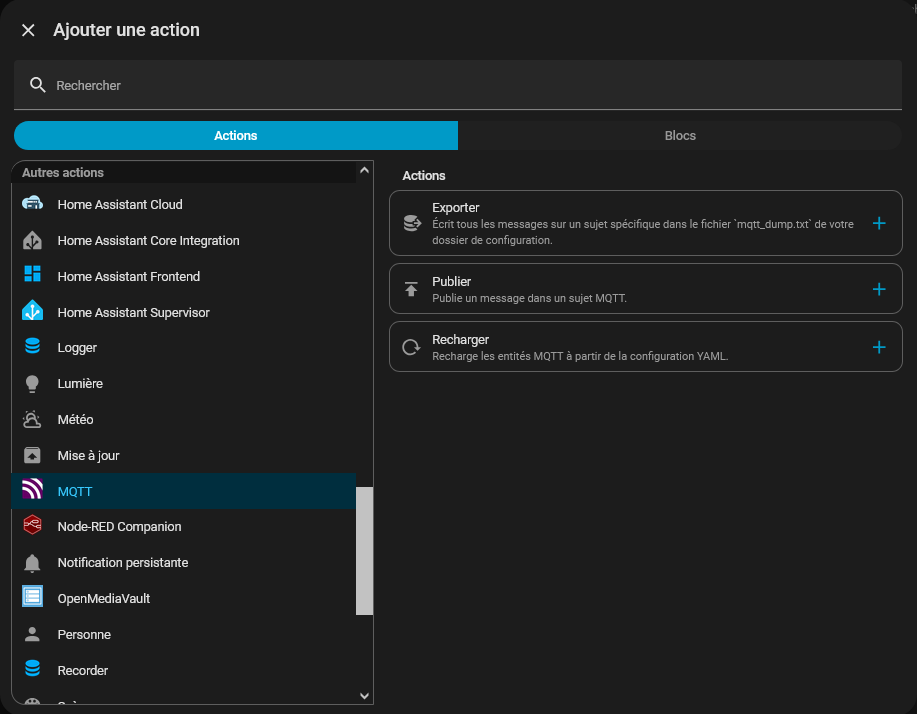

4.1.b on ajoute une action avec le nom zigbee2mqtt/NOUS-1AZ-A/set {"state":"ON"}
On clique sur
on choisit « MQTT » et « Publier »
au format yaml
alias: « zigbee2mqtt/NOUS-1AZ-A/set {"state": "ON"} »
action: mqtt.publish
metadata: {}
data:
qos: 0
retain: false
topic: zigbee2mqtt/NOUS-1AZ-A/set
evaluate_payload: true
payload: « {"state":"ON"} »
puis on enregistre l’automatisation avec le nom suivant (c’est long mais permet une clarté dans la liste des automatisations, on peut utiliser un autre nom si besoin )
zigbee2mqtt/IPX800V5-DIN1 {"state":true} => zigbee2mqtt/NOUS-1AZ-A/set {"state":"ON"}

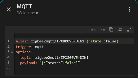

4.2.a On ajoute un déclencheur avec le nom zigbee2mqtt/IPX800V5-DIN1/set {"state":false}
au format yaml
alias: zigbee2mqtt/IPX800V5-DIN1 {« state »:false}
trigger: mqtt
options:
payload: « {"state":false} »

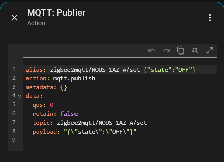

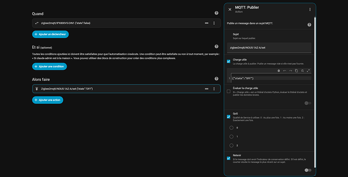

4.2.b on ajoute une action avec le nom zigbee2mqtt/NOUS-1AZ-A/set {"state": "OFF"}
au format yaml
alias: « zigbee2mqtt/NOUS-1AZ-A/set {"state": "OFF"} »
metadata: {}
data:
qos: 0
retain: false
payload: « {"state":"OFF"} »

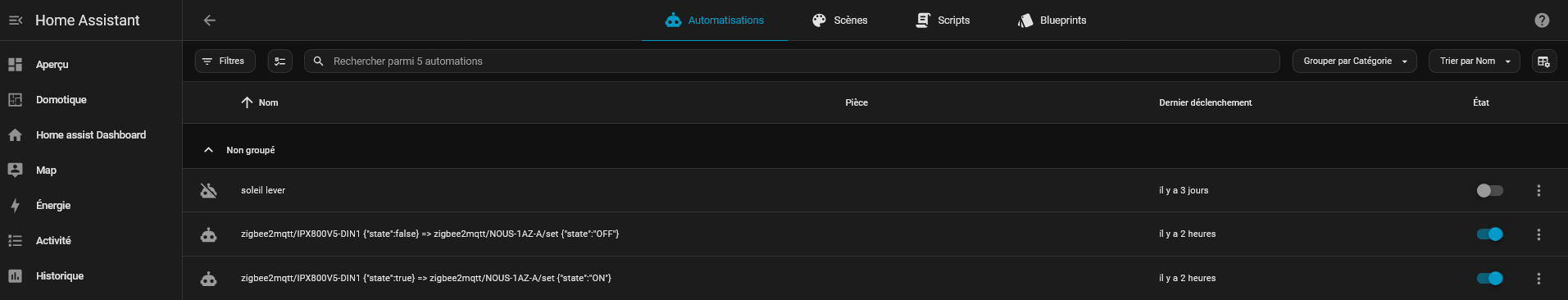

puis on enregistre avec le nom suivant (c’est long mais permet une clarté dans la liste des automatisations, on peut utiliser un autre nom)
zigbee2mqtt/IPX800V5-DIN1 {"state":false} => zigbee2mqtt/NOUS-1AZ-A/set {"state": "OFF"}
On obtient les deux automatisations

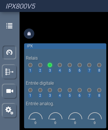

qu’on peut tester dans l’IPX800V5

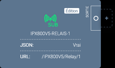

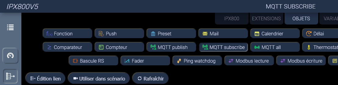

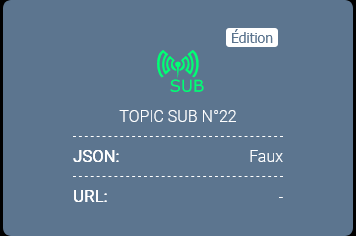

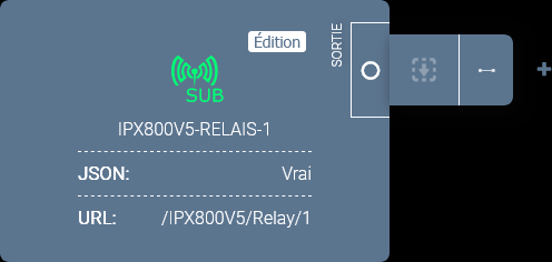

1. Création du subscribe sur l’IPX800V5
on ajoute un MQTT subscribe
que l’on paramètre ainsi

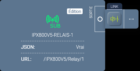

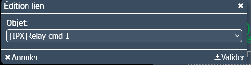

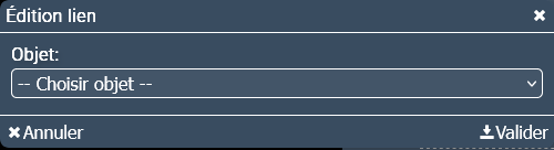

On clique sur « Edition lien »
on clique sur « + »
Et on fait glisser un
On sélectionne un relais
On obtient
Voilà on a lié le subscribe au relais 1 de l’IPX800V5

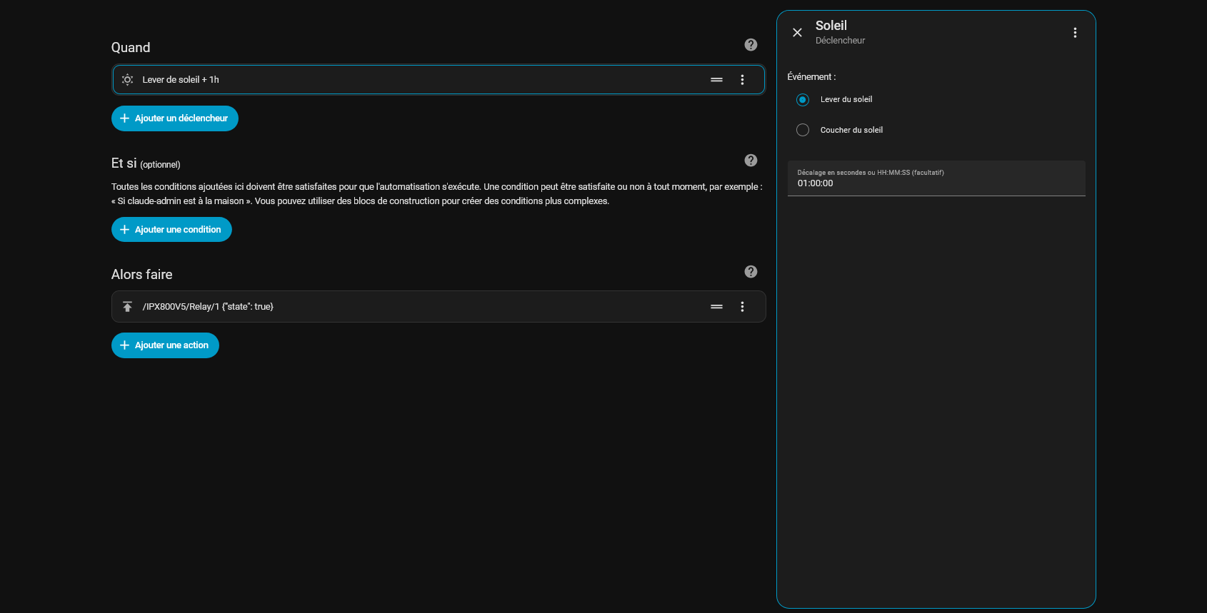

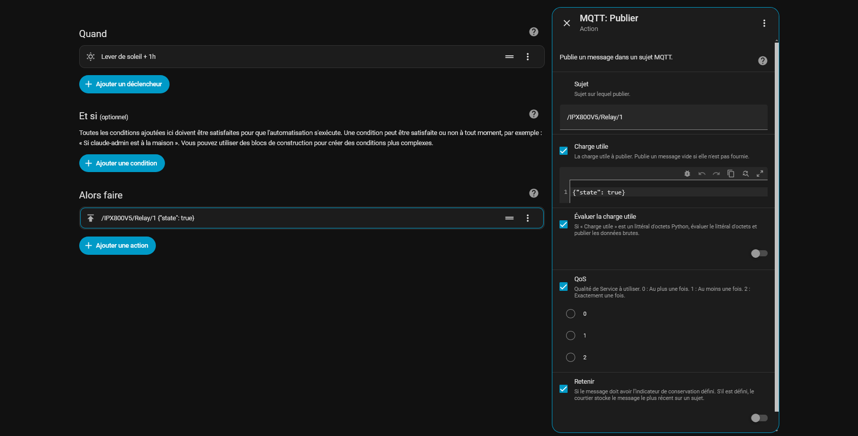

2. Création de l’automatisme

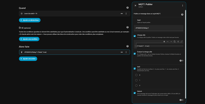

Toujours dans Home Assistant / Paramètres /

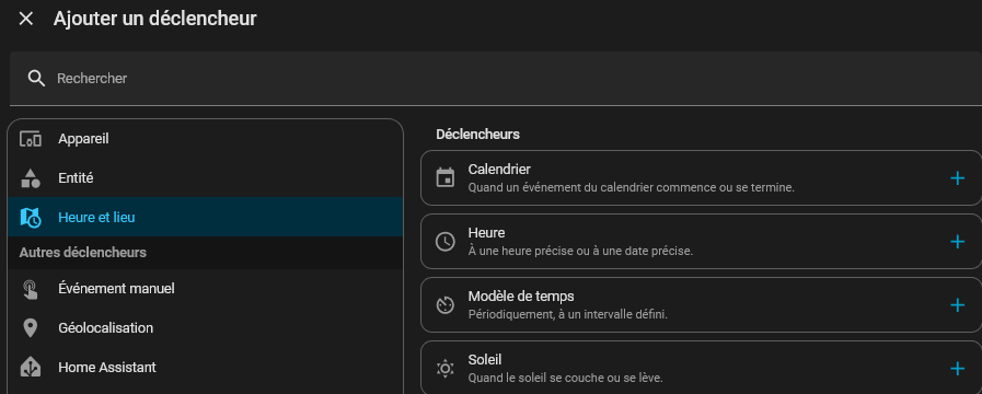

On sélectionne « Heure et lieu » puis « Soleil »

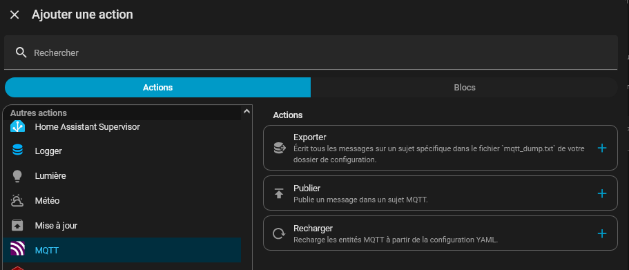

On sélectionne « MQTT » puis « Publier »

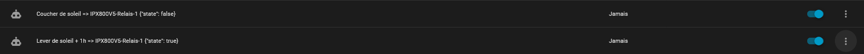

On enregistre en le nommant Lever de soleil + 1h => IPX800V5-Relais-1 {"state": true}
On a l’automatisation

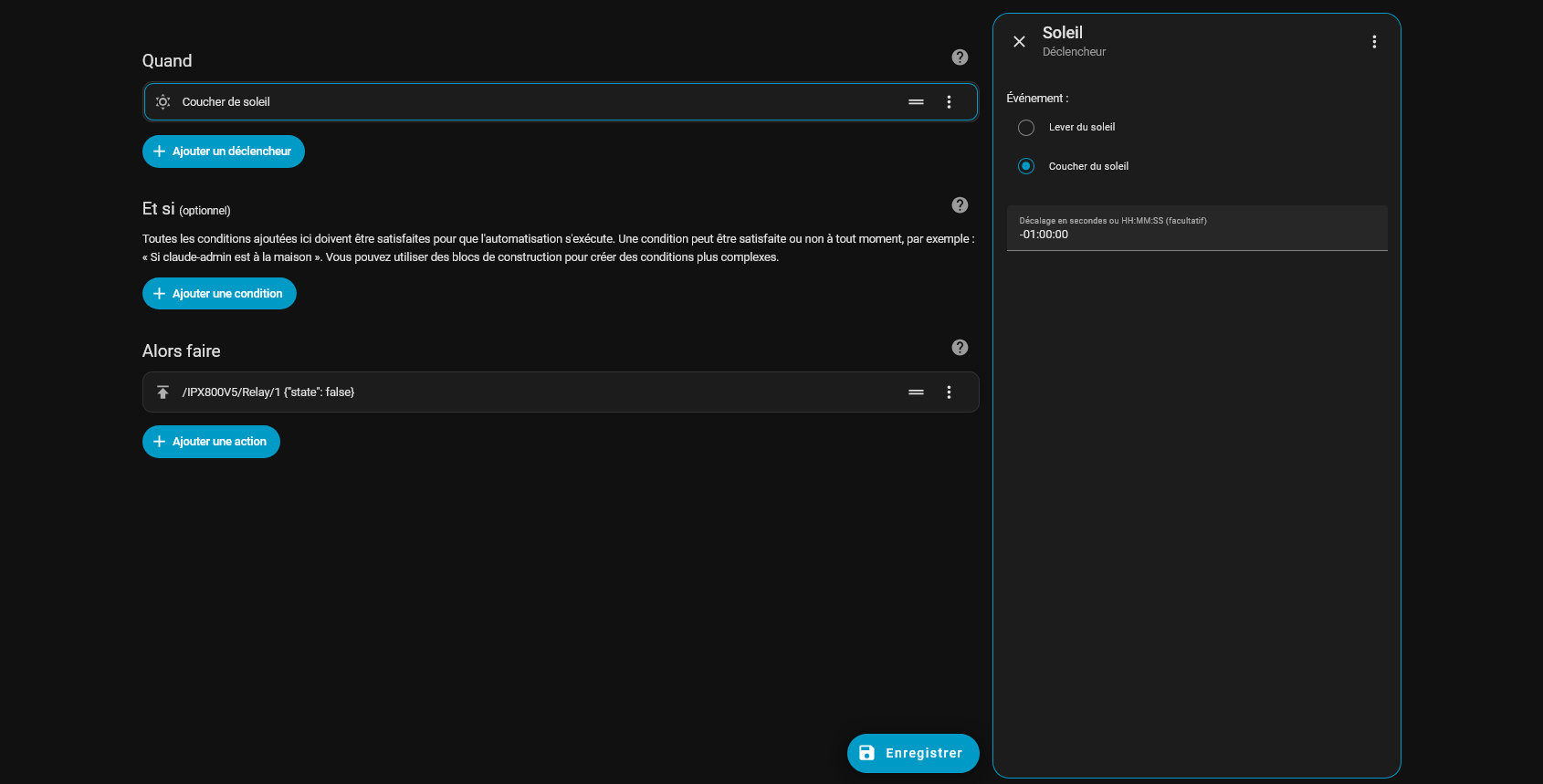

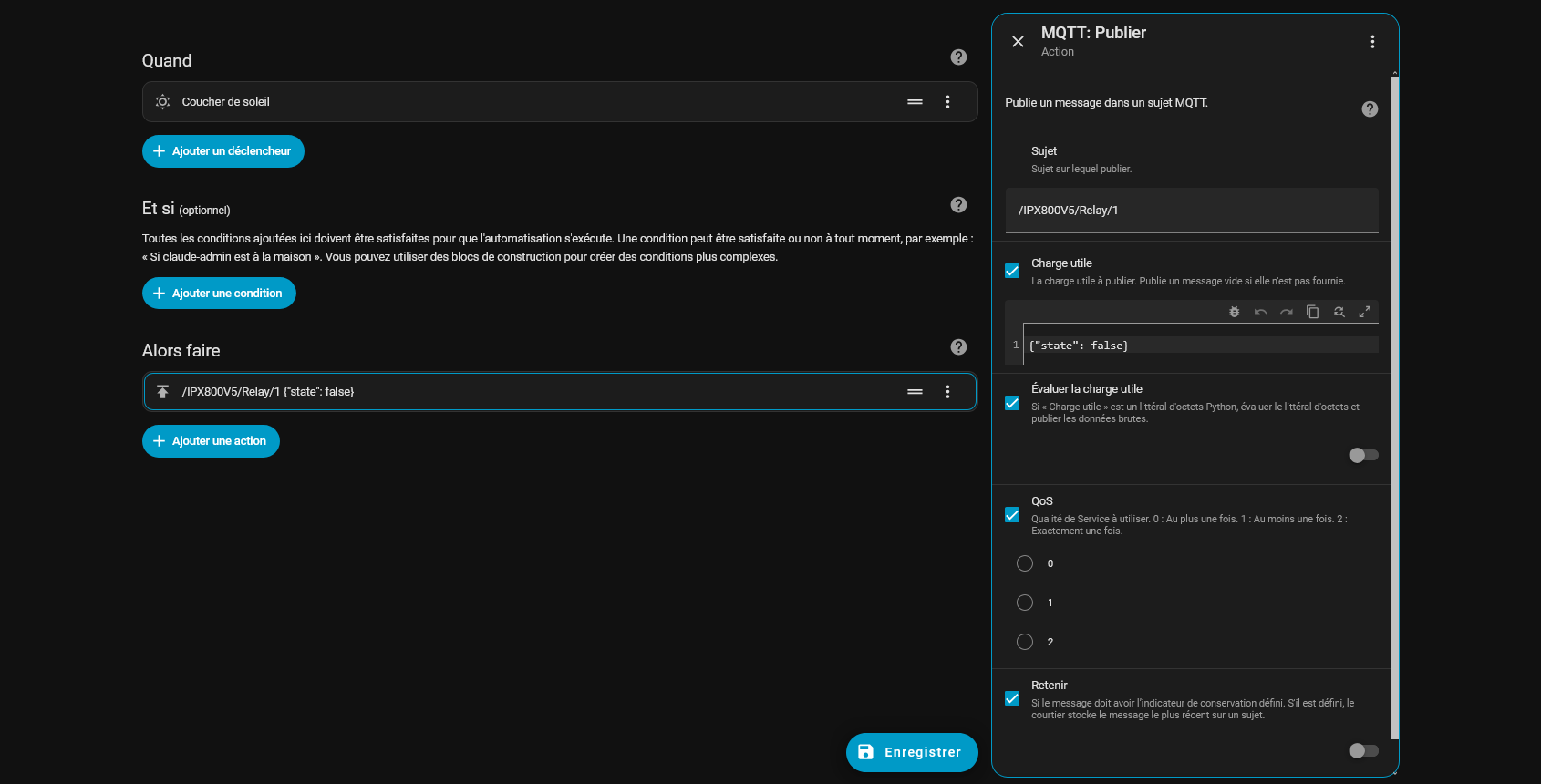

On clique sur les trois petits points et « Dupliquer »
On modifie le déclencheur (on peut mettre un offset négatif selon Sun - Home Assistant)
et l’action

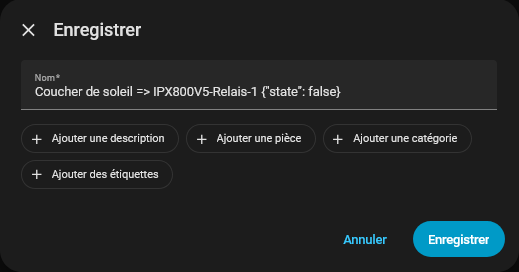

et on enregistre en nommant Coucher de soleil => IPX800V5-Relais-1 {"state": false}
On a maintenant les deux automatisations qui active le relais 1 de l’IPX800V5 entre le lver du soleil plus une heure et le coucher du soleil (partique pour les volets roulants ! :slight_smile:

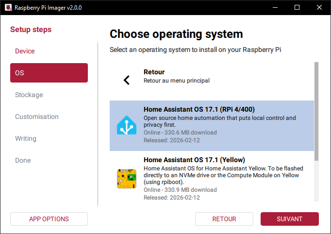

On peut installer Home Assistant sur le NRX800 via l’image dédiée

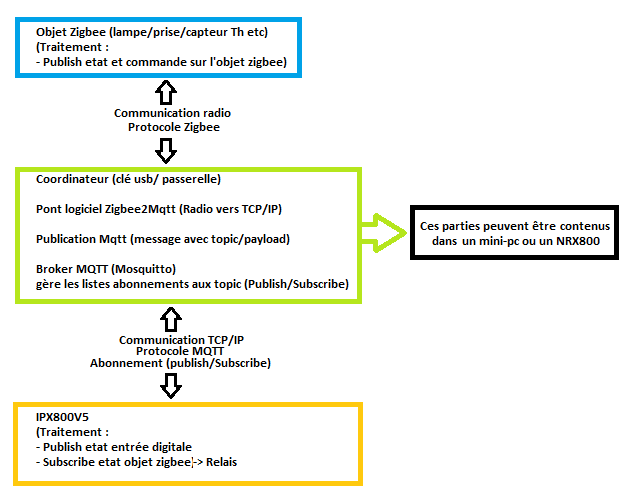

Sinon dans ton tuto, pourquoi tu utilises Z2M ? Je ne suis clairement pas expert, mais je pense qu’il serait mieux de passer directement via Mosquitto, non ? Etant donné qu’on n’utilise pas un équipement Zigbee, autant ne pas le rendre dépendant de cette application. Il y a peut-être une subtilité que je ne maitrise pas.
Alors il y a la technologie Zigbee qui est un protocole radio qui permet de faire communiquer les objets via des ondes radio (parfois via un routeur zigbee si les objets sont trop éloignés de la passerelle) vers une passerelle Zigbee et sur la passerelle il y a toujours la nécessité de transformer le protocole Zigbee en protocole TCP/IP qu’est MQTT pour communiquer vers un broker MQTT (Mosquitto par exemple) sur lequel l’IPX800V5 peut communiquer via des Publish/Subscribe MQTT (on peut considérer le broker MQTT comme un serveur de mails sur lequel viennent se connecter des clients) .
Voici un schéma explicatif illustrant l’interaction entre un objet Zigbee et un IPX800V5 via MQTT.
Ca va dans les deux sens (comme montré dans le tuto !)
Il y a d’autre technologie comme Zwave ou Enocean et pour faire communiquer des objets utilisant ces technologies il faudrait procéder de même.
Voila j’espère que cela te parait plus clair ! :wink:
