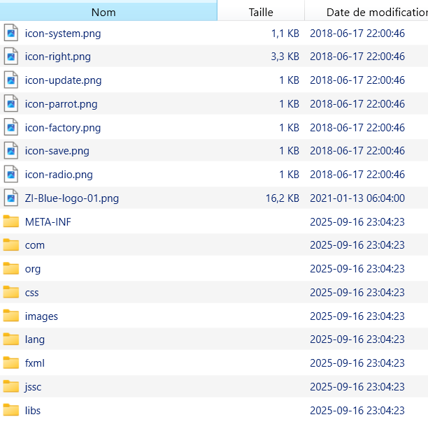

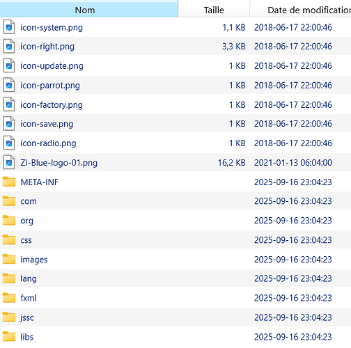

Je viens d’acheter un RFPLAYER 1000 pour le mettre sur une box eedomus. La box m’indique qu’il faut mettre à jour le RFPLAYER. Quand je branche la clé sur un PC WIN11, j’ai un son, une lumière bleue et rien dans l’explorateur. Je me dis que c’est normal. Ensuite je télécharge et installe JAVA, puis l’utilitaire de configuration, que je dézippe…mais je ne sais pas comment l’ouvrir ! Quel fichier faut-il ouvrir ? Bref, je suis complètement paumé !

Quand tu dézippe il y a GCE_rfplayer_configuratorV1.6.4.jar, c’est un .jar il suffit de l’exécuter (pas le dézipper)

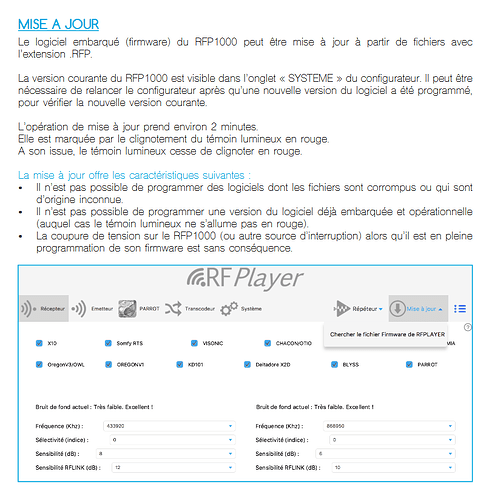

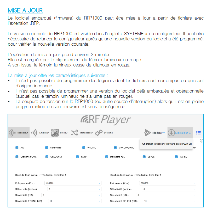

Après tu suis la doc
en donnant le chemin vers le fichier FW256K_V139_ZIBLUE_RFPLAYER_RFP1000_FIRMWARE.rfp
