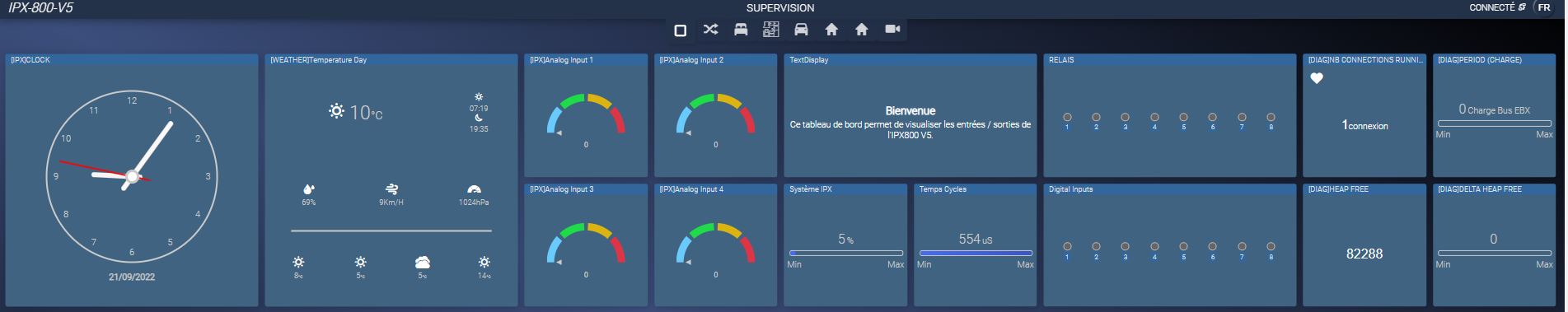

il faut choisir un widget du même type que la donnée à afficher.
Pour afficher des valeurs il faut donc un afficheur analogique.
sur la première copie d 'écran je doit afficher le prix en euros. pour l’électroménager, eau chaude , … cela fonctionne par contre pour le chauffage cela ne fonctionne pas . J’ai utilisé la même méthode.
J’utilise un afficheur de données texte. La valeur est à 0 c’est normal car le Json est limité à quelques lignes. J’ai fait un affichage en jauge même pb.

Avec la nouvelle version j’ai quelques pb :
- le parser json ne fonctionne pas par contre le push fonctionne , on est toujours limité à quelques lignes.
- sur une tablette de 14" et pour l’affichage d’une jauge analogique, la taille de la valeur numérique n’est pas proportionnelle voir trop grande pour ce widget. Cette valeur a tendance à dépasser l’affichage de la jauge.
- les périphériques de type contact magnétique Enocean, on a pas le retour d’état.
- j’ai conservé le liewview supervision ipx V5, j’ai intégré ceux de la V4. Ceux ci ne s’affichent pas pour le compte utilisateur.
