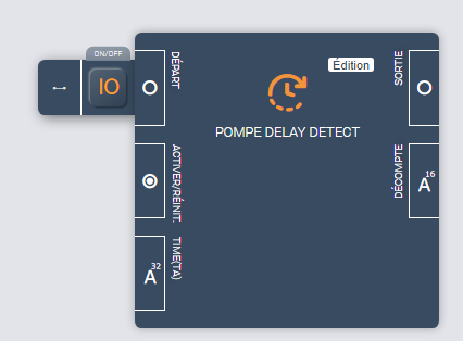

pour les tests, j’ai cablé une variable de type IO en entrée Départ :
Les résultats sur mon IPX v5.3 :
Si la temporisation va jusqu’à son terme, le comportement est identique dans les 4 modes :
• Etat initial : [IO in] =0 ; Out = OFF
• Passage de [IO in] de 0 à 1 : => délai de 3 s => :Out = ON => reste à ON
• Passage de [IO in] de 1 à 0 : Out = reste à ON
• Passage de [IO in] de 0 à 1 : Out = OFF => délai de 3 s => :Out = ON => reste à ON
Si l’IO d’entrée retombe avant l’écoulement du délai, en mode On/Off + Normal, la sortie reste à 0. Dans les autres cas, la sortie passe à ON après l’écoulement du délai.
Première conclusion : pour disposer d’un délai se comportant comme une VO v4 avec un TA = x secondes et un TB = 0, il faut continuer à relier les entrées Départ et Activer/Réinit.
