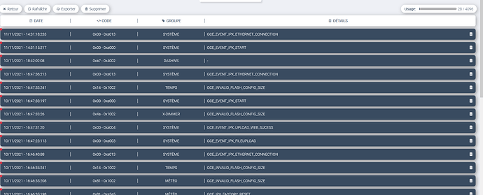

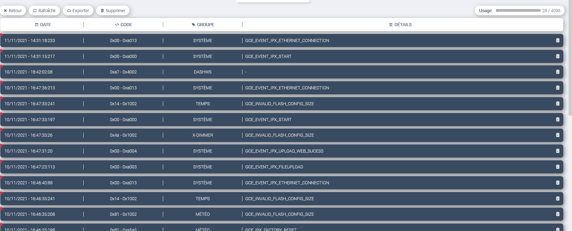

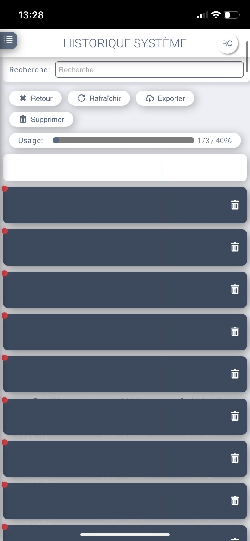

Le bug d’affichage Logs est toujours présent (dans l’application et dans safari également) :

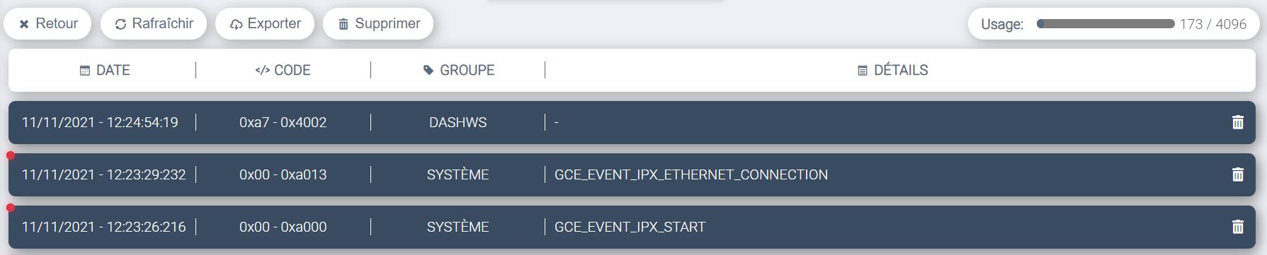

alors que sur mon pc :

Idem en rafraîchissement
Sur IOS 14.7 avec l’appli a jour en 5,3
Que ce soit dans l’appli ou via safari => pas de log visibile en contenu

Je viens de regarder le fichier log; il y a des messages @gce _invalid_flash_confg
Dois-je m’inquiétè ?
Bonsoir tous30,
si le message apparait entre la mise à jour du 1er fichier et la mise à jour du 2nd fichier, c’est normal.
