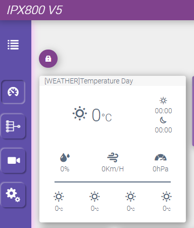

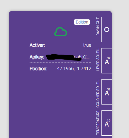

Bonjour , depuis la mise à jour ma météo ne fonctionne plus , j’ai suivi le tuto à la lettre , j’ai redemandé une clé API openweather , je l’ai testé sur eedomus elle fonctionne comme la précédente clé API d’ailleurs1
. j’ai changer plusieurs fois de coordonnées GPS , et rien toujours rien , merci de vos idées
Bonjour artnow,
pour info, il n’est pas utile de demander une nouvelle clé, l’ancienne fonctionnera (ce que j’ai fait avec succès).
Question à tout hasard : avez-vous redémarré la V5 après avoir réactivé le module Weather?

Salut grocrabe , oui après redémarrage pas mieux , oui je savais pour la clé que ce n’étais pas forcement utile de la changer mais en désespoir de cause j’ai tenté ma chance :wink:

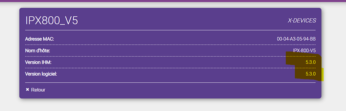

question : les 2 fichiers sont bien passés? ie vous avez les 2 en version 5.3.0?
oui , c’est bon .

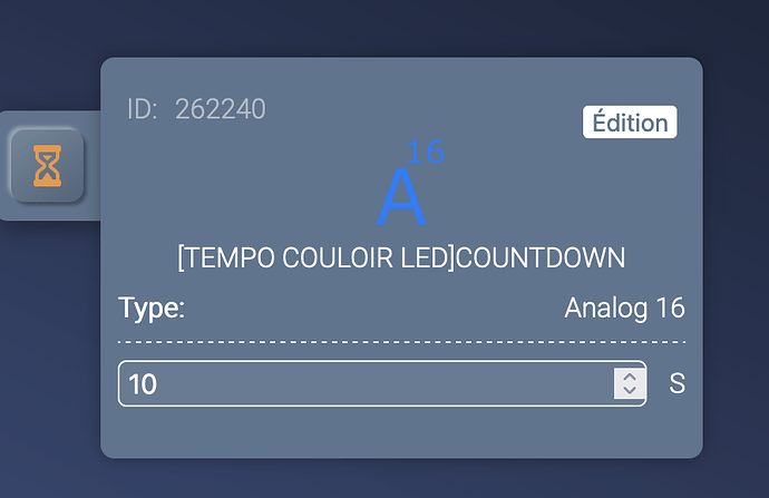

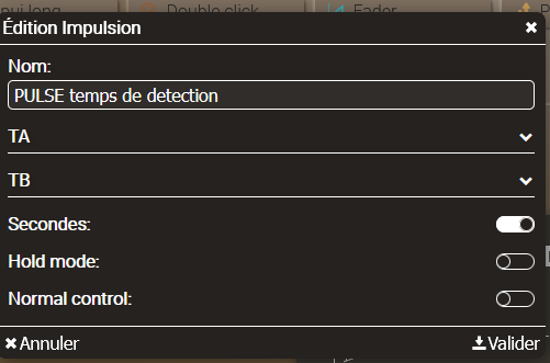

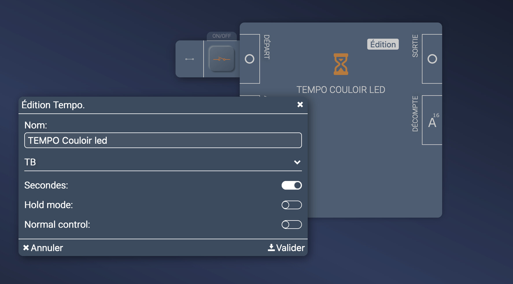

Je viens de ressayer l’es tempo de ma V 5
Même en changeant que le Tb rien à faire elle ne s active pas sur la sortie
on es bien d 'accord si j 'apui sur depart , sortie est temporisee 10 secondes ?

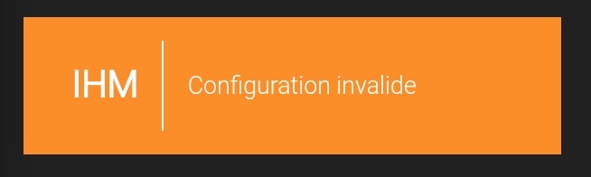

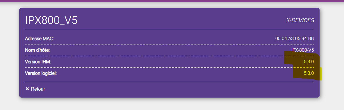

j’ai fait la maj de la version ios en 5.3 ; et tous mes relais se sont allumés :slight_smile:
ensuite mise à jour 5.3 => ok (5.3 / 5.2 en affichage)
mise à jour ihm en 5.3 =>
  • ping ok

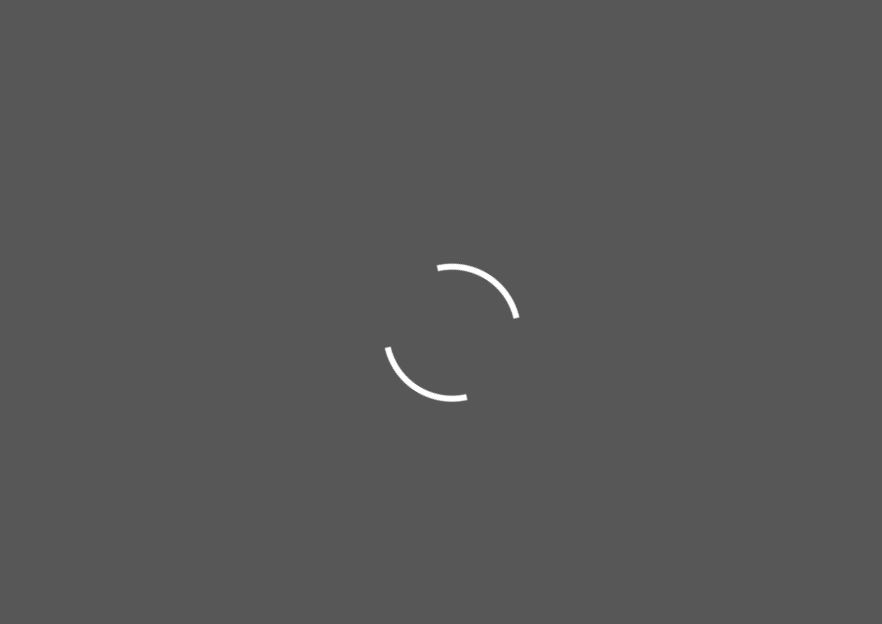

  • via le pc ça mouline sans arriver à l’interface (firefox / chrome) - via le naviguateur safari de l’iphone = idem
  • via l’application, ça fonctionne (déclenchement des relais), par contre seul moyen d’accéder à l’ipx
Une idée de l’action à mener ?
