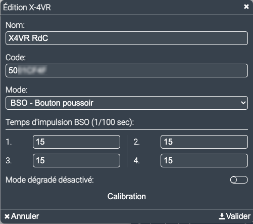

Je veux orienter les lames, je fais comment ?
Merci encore @grocrabe
oui
oui
vous devez configurer une durée d’impulsion :
Capture d’écran 2022-11-28 à 21.15.30
Chez moi la durée correspond à 30° ce qui veut dire que à chaque appui long les lames tournent d’1/3.
Parfait, merci @grocrabe
