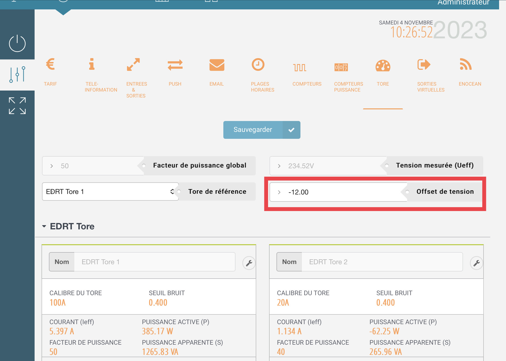

Le tore N°1 de mon installation est celui de référence, la tension mesurée Ueff est supérieure à la tension de mon réseau (voir ci-dessous)
1- Tension mesurée Ueff = 247V sur tore N°1
2- Tension de mon réseau = 234V
Je souhaiterai faire un Offset pour corriger le tore N°1 de référence, je ne vois pas de wiki à ce sujet.
Mes questions :
1- Comment paramétrer l’Offset pour avoir la tension à 234V.
2- Y a t’il des paramètres à modifier après la mise à jour de l’Offset.
3- Quelles sont les incidences après la ou les modification(s)
2 - rien de plus, si ce n’est le seuil de bruit (pour éviter un mesure qd la conso est nulle)
3 - l’ensemble participe à améliorer la précision des mesures.
A+
Tonic
La référence de tension étant plus faible tu ne devrais pas avoir de correction de seuil. Pour le « bruit » chaque tore peut nécessité d’être corrigé voir repositionné physiquement si la mesure est aberrante.
