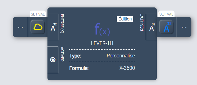

Soit graphiquement
je pensais en avoir fini sauf que non …

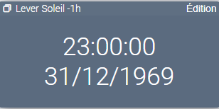

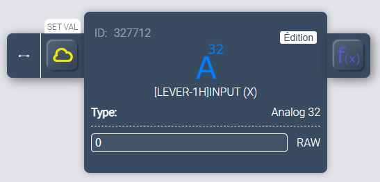

L’entrée de ma fonction reste désespérément à 0:

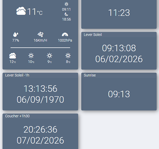

du coup le résultat attendu n’est pas vraiment là ^^ (peut être un début de solution pour voyager dans le temps :))

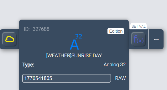

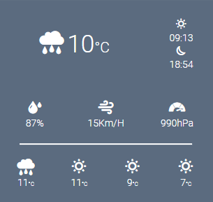

Le module météo est bien fonctionnel cela aurait pu être une piste:

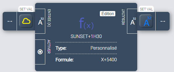

J’ai d’abord pensé à une bêtise grosse comme le nez au milieu de la figure mais ne trouvant pas je me suis lancé dans la reconstruction d’un nouveau test mais celle fois-ci avec la variable correspondant au coucher du soleil :

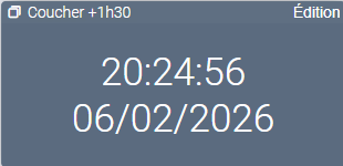

et là directement le set val sur l’entrée de la fonction a marché:
avec un résultat cohérent:

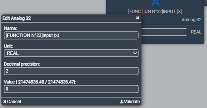

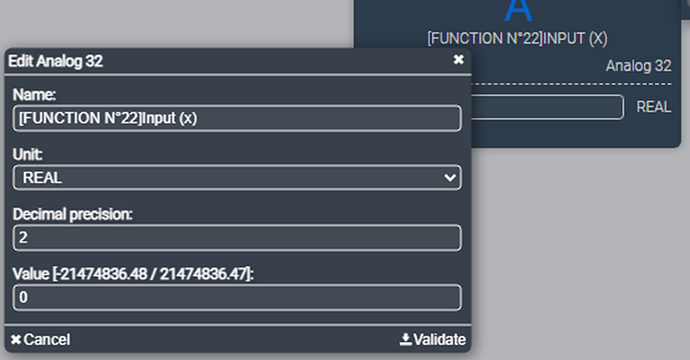

Par défaut, lors de la création d’une fonction, les variables sont des variables 32bits type REAL avec une précision décimale de 2. Elles ne peuvent contenir que des valeurs de -21474836,48 à +21474836,47.

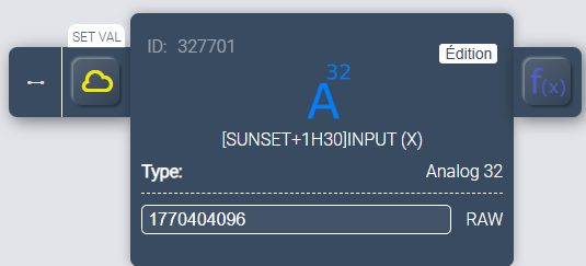

La valeur de la date dans IPX800V5 est représentée par le nombre de secondes depuis le 1/1/1970 00:00:00, soit actuellement une valeur de l’ordre de 1770404096.
Si l’on lie l’entrée de la fonction Lever-1H à une variable de type Raw contenant une valeur de l’ordre de 1770404096, comme dirait Zezette dans le père Noel est une ordure :santa_claus:, ça dépasse ! De ce fait, la valeur prise en compte est 0.
La fonction Lever-1H calcule donc correctement la date (31/12/1969 23:00:00), mais sur la base de l’entrée = 0.
Si on modifie le type de la variable en mode RAW, tout rentre dans l’ordre, à condition que la bonne valeur soit présentée en entrée.

Dans le cas de la fonction Lever-1H, lors de la création du lien, la valeur 1770404096 a été appliquée à l’entrée de la fonction qui, étant saturée par cette valeur, est resté à 0. La valeur de 1770404096 reste présente en sortie [WHEATHER]sunrise day jusqu’à la mise à jour (mise à jour a priori toutes les 24h).
Donc, si le diagnostic est le bon, tout devrait fonctionner dès que la nouvelle date sunrise day sera mise à jour (ce qui devrait être le cas aujourd’hui).

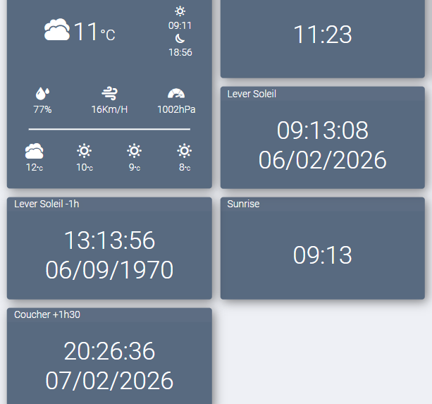

Sur la capture d’écran si le widget météo est bien actualisé les tuiles que j’ai positionnées sur le dashboard ne sont pas actualisée non plus pour le lever de soleil (on est toujours à 9h13 heure et date d hier, mais pour le coucher c’est bon).
Je vais creuser de ce cote la.

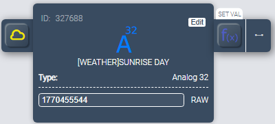

Vérifier la valeur dans la variable [Weather]Sunrise day et le type de variable qui doit être RAW
Bon courage :man_mechanic:
j ai préféré passer ces deux jours en extérieur a profiter du beau temps qu’à m’arracher les cheveux sur cette histoire. La piste de la variable système n’est a priori pas la bonne le type avait bien été swtiché en RAW.

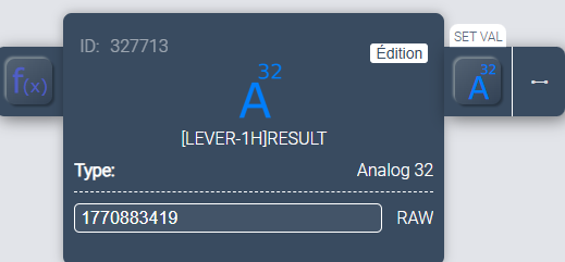

j ai repris mes tests avec la tête un peu plus froide ….
L’erreur se situait au niveau du format de la variable result de la fonction de transfert (avant le setVal) j’était persuadé de l avoir correctement configurée mais visiblement non.
C’était donc ici que le soucis se situait:
