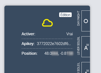

désolé de poser la question mais l’avez-vous activé?
J’ai bien sur vérifié tout ça mais je bloque !
V5.5.6 (livré d’origine)
oui module activé.

Bonne question car moi aussi j 'ai cherché un bon moment…le module était sur faux.
on parle bien de « activer » ?
oui c est ca…
Pour toi il devrait fonctionner.

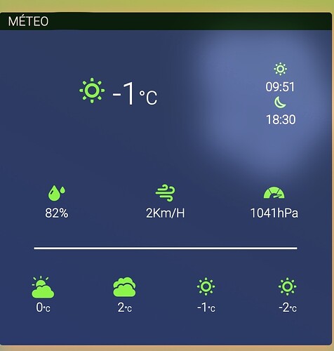

je ne comprends pas pour je n’ai pas les bonnes heures d’affichées su l’IPX_V5 et IPX_V4 pour le levé et le couché du soleil
il y a t’il quelques choses à faire au niveau de la V5 ?

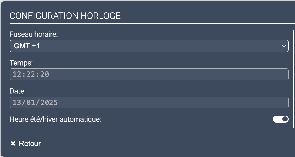

Est-ce que la V5 affiche l’heure courante juste?
Est ce que votre horloge est configurée correctement dans Système → Horloge ?

Oui, c’est la V4 qui affiche l’heure correcte pour le couché et le levé du soleil.
Oui, la V5 affiche l’heure courante juste.

J’ai 2 IPXV5 dans 2 logements et je viens de regarder si j’ai le même soucis, et bien oui pareil.
Sur l’IPXV5 maison principale je suis en version 5.6.1 et l’heure est correct sur l’onglet meteo. Alors que sur l’IPXV5 secondaire en version 5.6.0, l’heure est décalé d’une heure.
Est ce que ceci viendrait de la version du firmware de l’IPXV5?
