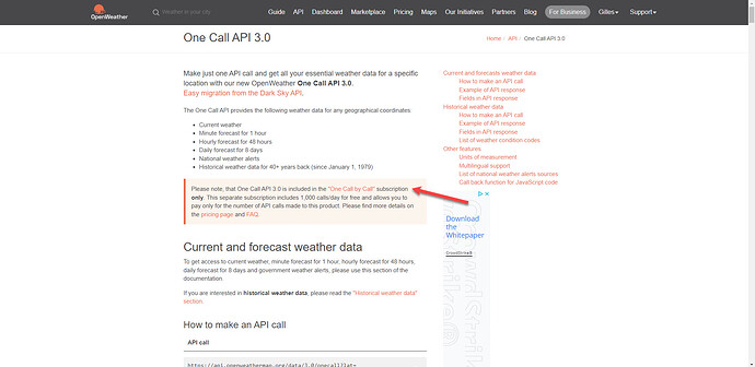

Une idée comme ca, est ce que openweather n’aurait pas changé ses conditions pour les nouveaux?

J’insiste peut etre mais pour moi ils ont du changer leur conditions d’accès et les nouveaux n’ont plus acces a « onecall »
Mais sans connaitre la requête qu’envoie l’IPX je ne peux pas en être sur.
Peut être que l’un d’entre vous pourrait essayer d’ouvrir un compte cher openweather et on verra bien si sa clé fonctionne
j’ai créé un nouveau compte avec une adresse mail inutilisée, puis créé une nouvelle apikey (en plus de la clé générée par défaut lors de la création du profil), ça fonctionne.
