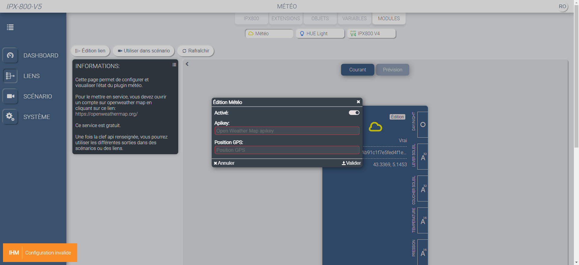

J’ai la même config que vous, le widget Météo fonctionne.
config du module : activation et format des coordonnées :
