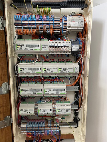

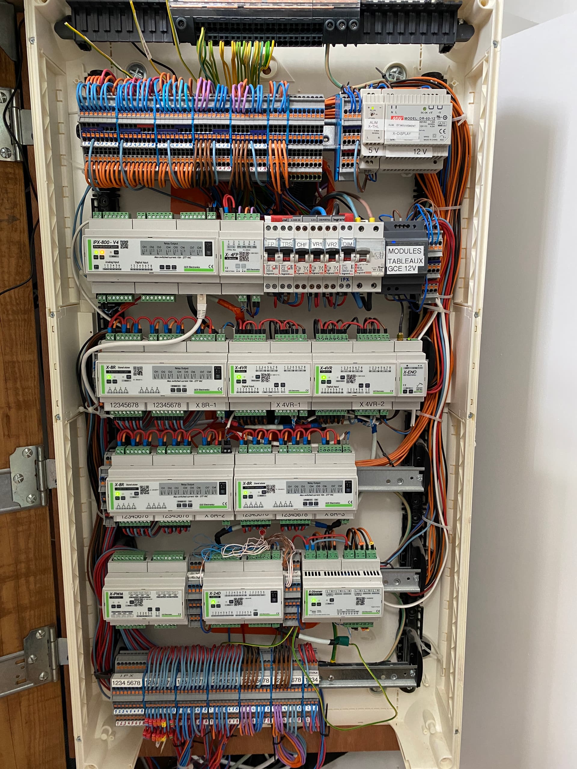

Depuis fin 2019 que j’ai installé mon tableau GCE.
Une photo, ça peut toujours servir pour avoir des avis.
Pour la partie câblage je trouve que je ne me suis pas mal débrouillé.
Concernant la partie programmation, je suis complètement perdu.
Quand je lis vos postes je me trouve avec beaucoup de langage technique et je me sens perdu, car ce ne sont pas mes compétences à la base, je suis un gratte papier.
Actuellement j’utilise tout ces appareils dans la version la plus simples, allumer et éteindre les lumières.
Je voulais demander a ces appareils quelque chose de plus élaboré.
Je vous laisse ma config, pour une petite appréciation

dommage d’avoir utilisé du fil non blindé pour les entrées des modules…

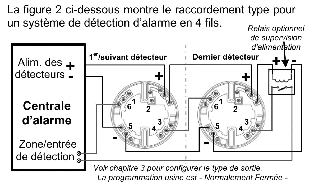

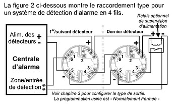

il faut faire une recherche détecteur de fumée pour alarme filaire.
par exemple le CQR 338-4-12 dont voici le schéma de câblage :
