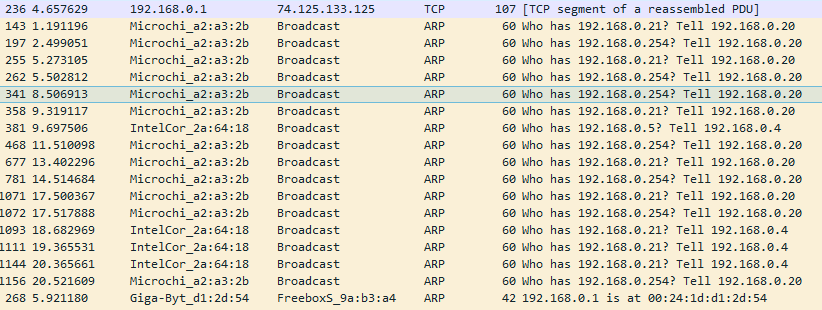

j’ai fait moi aussi la capture des trames réseaux.
Mon ipx est sur le 192.168.0.20
Voici une capture
Est-ce suffisant pour comprendre le problème, ou dois-je pousser l’analyse plus loin avec wireshark ?

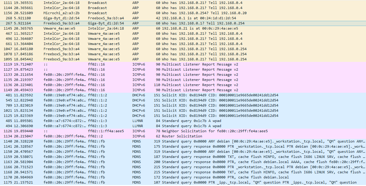

Où sont donc les trames endommagées ARP qui ressemblent à d’autres trames ? :wink:
J’attends de voir la suite.
Car il y a des broadcasts sur tous les réseaux, chez tous les utilisateurs.
Voici la suite :slight_smile:
Que doit-on comprendre ?
Merci pour vos réponses
Dans la premiere capture de @fredbav il semble que c’est l’IPX qui envoie des broadcasts en grand nombre vers le routeur 192.168.0.254
Il serait bon de vérifier les paramètres réseau de l’ipx.

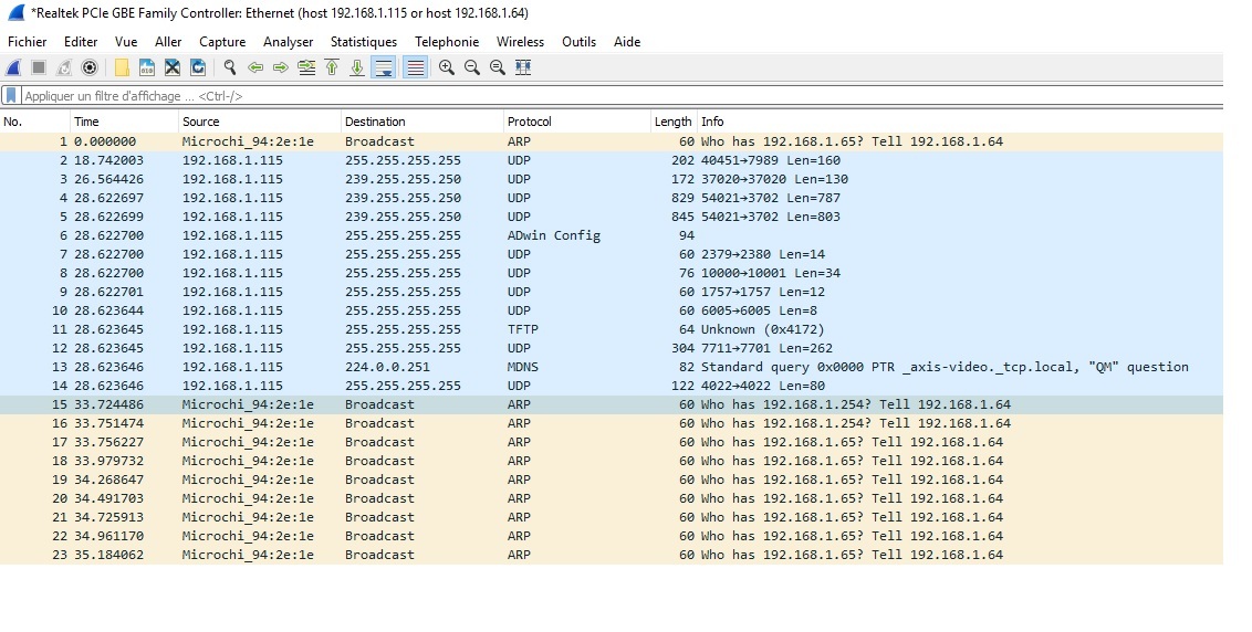

Dans wireshark, j’ai filtrer les adresses du NVR (192.168.1.115) et de l’IPX (192.168.1.64).
Normalement c’est bon?
On voit bien les appels broadcast de l’ipx après son « reboot »

192.168.1.64 c’est votre NVR ?
192.165.1.65 c’est une caméra ? est-elle fonctionnelle ? répond-t’elle bien au réseau ?
Il serait bon si vous ne l’avez pas déjà fait, de passer les caméras en IP fixe, voir si les broadcasts du NVR persistent.
Si persistence, supprimez la caméra 192.168.1.65 de la config du NVR. Au moins il ne cherchera plus celle-ci, et on pourra voir si le problème persiste.
EDIT : ok nos messages se sont croisés.
Donc 192.168.1.64 c’est IPX.
quel est le matériel 192.168.1.65 ? la caméra ?
Utilisez-vous des widgets camera sur IPX ?
Il semble que pour vous aussi c’est l’IPX qui broadcaste beaucoup.

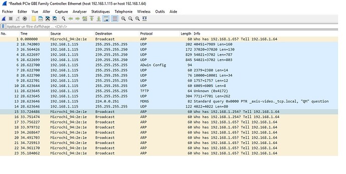

Mais les captures ci dessus montrent des requêtes ARP de l’ipx vers un destinataire particulier, à répétition. dans un cas c’est une caméra, dans l’autre c’était le routeur.
Donc si le réseau est perturbé (ce que je soupçonne chez @fredbav), je pense que l’IPX bombarde un peu tout azimuth et se perd un peu si elle n’a pas de réponses satisfaisantes à ses requêtes. mais c’est juste une hypothèse.

192.168.1.65 est l’IP de mon raspberry jeedom qui récupère les push de l’IPX. Je l’ai déconnecté de mon réseau pour le merttre hors de cause, le problème est toujours là.
J’ai 2 IPX (une en 42 et l’autre en 62), les 2 présente le même problème. Je n’utilise pas le widget caméra.
Toutes mes caméras ont une ip fixe.
J’ai déjà tenté plusieurs hard reset avec rechargement firmware sans changement.
J’effectuerai un dernier test en ne laissant que l’ipx, le nvr et mon pc sur mon réseau local.
Je viens de réaliser le test uniquement en gardant l’IPX et le NVR sur mon réseau.
Toujours pareil :frowning:
Vous avez une analyse réseau lorsqu’il ne reste plus que ces deux éléments ?
