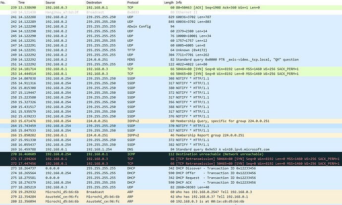

Ci dessous la trame complète wireshark
broadcastnvr1.zip (11,1 Ko)

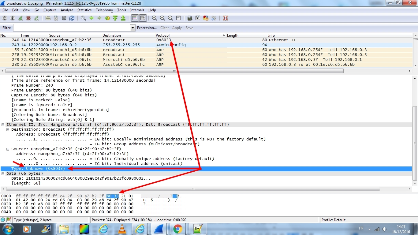

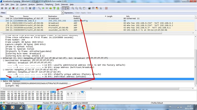

La première constatation est que la requête de broadcast émise par votre NVR ne correspond pas à une requête ARP. On voit bien que le type de broadcast 0x8033 est même inconnu par wireshark.
Nous sommes donc très bas niveau (couche 1 et 2 du modèle osi). Le protocole utilisée par votre NVR à tout simplement été crée par le constructeur qui utilise la couche MAC pour faire ses annonces sur le reseau.
L’IPX800 ne traite pas les paquets dont le protocole est inconnu; C’est ce qui est curieux…car normalement la requête doit passer sans même inquiéter l’ipx800 qui ne fera que laisser passer le packet sans le traiter.

J’ai installé le logiciel et les ipx800 ne sont pas affectés. Le logiciel ne fait qu’envoyer la trame en 0x8033 que j’avais déjà identifié. Donc c’est lorsque un appareil répond que ça doit générer le bug.
