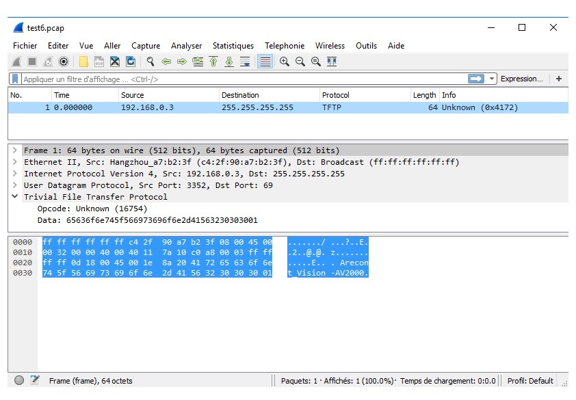

Comme je suis un peu borné, j’ai transformé mon petit labo de test pour reproduire les trames du NVR
Avec un PC portable, un routeur TPLINK, une V3, le logiciel Bittwist et un éditeur Hex, je me suis adonné a isoler chaque trame et à la rejouer sur mon banc de test.
Après plusieurs essais, j’ai isolé la trame qui fait reseter les IPX V3 (voire V4?)
A chaque fois que je rejoue cette trame sur mon labo, l’IPX se resete
Voilà, je suis arrivé au bout de mes capacités :slight_smile:

Alors c’est pas très compliqué et un mauvais hasard…
L’utilitaire GCE Scan Device permet de flasher les IPX800 depuis peu.
Il envoi sur le port 69 la lettre ‹ r › pour rebooter l’IPX800 et lancer le flash.
Et bien Le HIKVISION envoi ‹ Ar › en entête sur le port 69 donc l’ipx voit le ‹ r › et reboot :slight_smile:
Vraiment pas de chance :frowning:

C vrai :slight_smile: mais bon c’est quand même une drôle d’idée d’aller broadcaster sur du TFTP !
