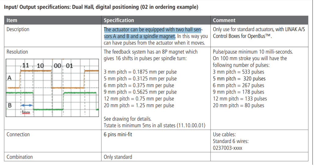

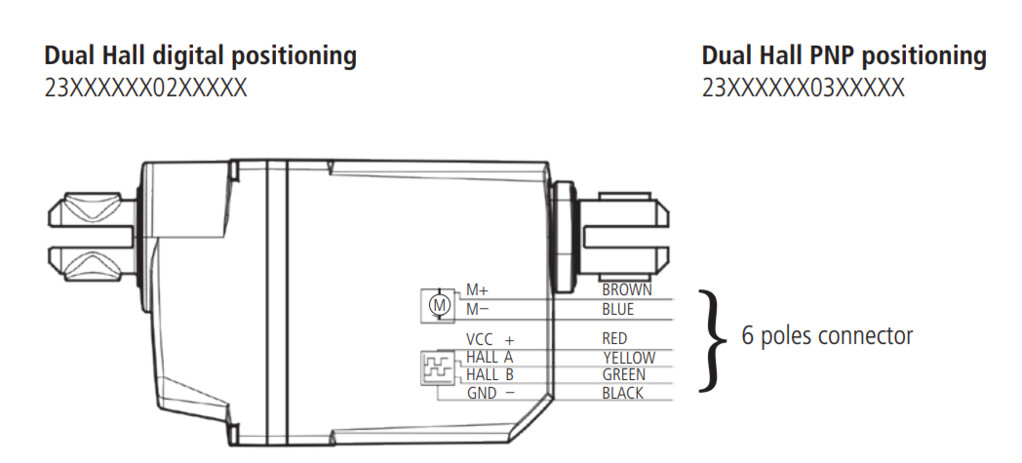

Bonjour aero17,
hélas les 2 fils Jaune et vert sont des sorties d’impulsions.
Avec un contrôleur adapté vous pouvez savoir dans quel sens va le vérin et quelle distance il parcourt.
Donc rien ici qui vous permette de piloter le vérin.

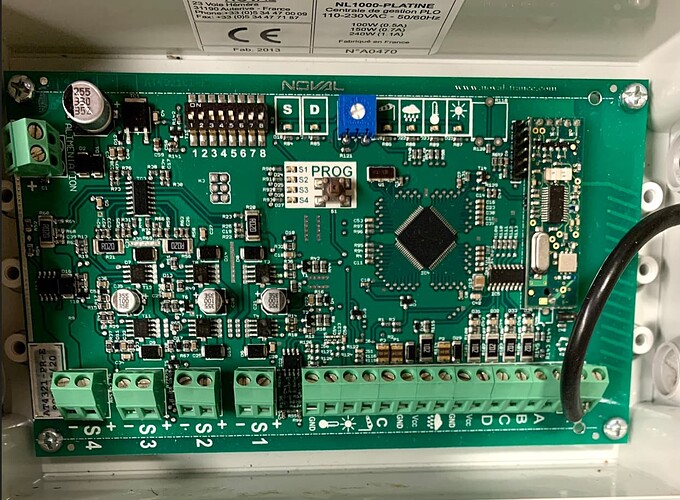

Avez-vous une doc détaillée sur la carte?
Peut-être que les entrées avec symboles météo permettent de mettre les lames dans des positions pré-établies.
Bonsoir @grocrabe , j’ai demandé la doc au fabricant. Je pense que vous avez une excellente idée avec les symboles météo. Je vais me pencher dessus. Merciiiii

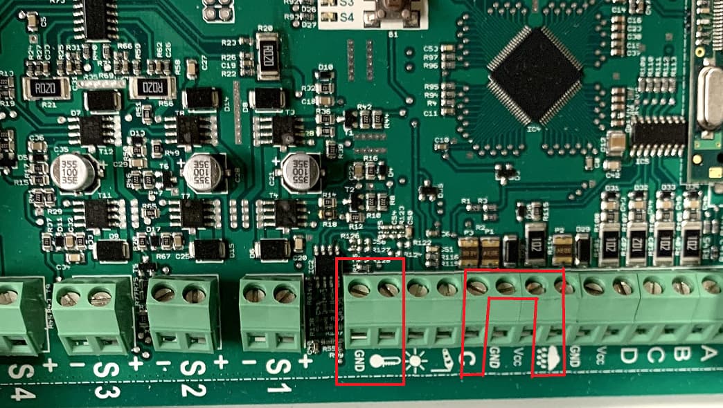

Pour ceux qui en aurait l’utilité.
Un relai sur GND + TEMP (logo) ouverture des lames.
Un relai sur C + Pluie (logo) fermeture des lames
Il vaut mieux mettre une tempo derrière (10s) pour ne pas rester bloqué sur un état météo je pense.
Je n’ai pas réussi à faire fonctionner le vent ni le soleil (logo).
Encore merci à @grocrabe pour l’idée.
Bonjour aero17,
si votre carte « pergola » n’est pas trop loin de la V5, vous pouvez utiliser 2 sorties collecteur ouvert (à la place des relais) pour piloter l’ouvertrure ou la fermeture.
