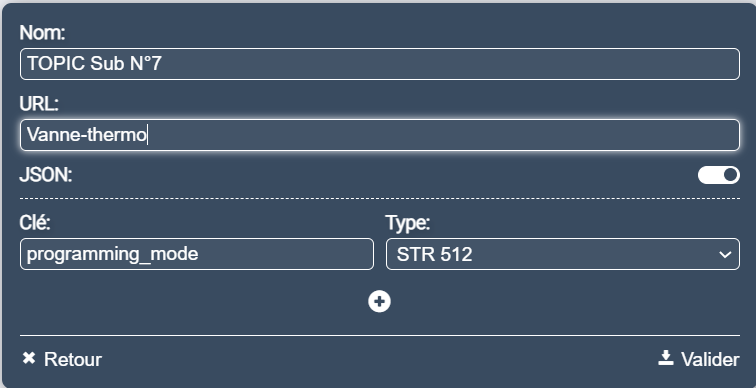

Pour la recueillir ds une topic SUB, je ferai:

Bonjour @Jweb,
C’est exactement ce que j’ai fait mais ça ne fonctionne pas (ça fonctionne sur d’autres données).
